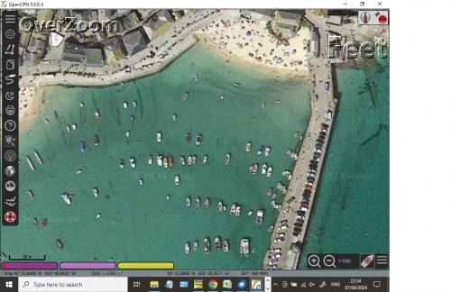

Intendi dire il valore numerico dello zoom a cui stai guardando su OpenCpn ? Non capisco l'utilita', una volta che hai creato le mbtiles con 17 o 18 di zoom e' piu' che sufficente a continuare a zummare fino a vedere le singole barche e anche oltre.

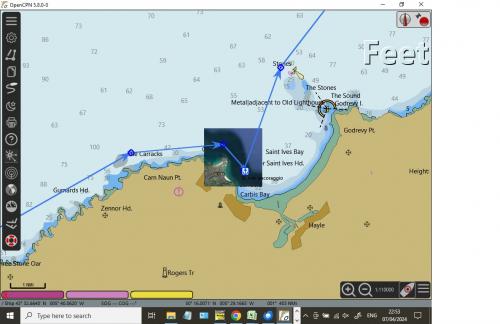

Scusa ma non capisco bene la domanda o la necessita'. esempio, la prima foto e' quando carico la mbtile su opencpn, la seconda continuando a zoomare posso quasi vedere la gente sotto l'ombrellone.
