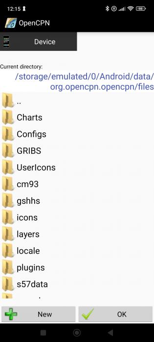

carico OpenCpn su tablet e sullo smartphone, carico in memoria residente i files delle carte CM93, segnalo al programma dove andare a vedere le carte ma il programma non le legge.
Dove sbaglio?

L'unica cosa che mi viene da pensare è che la app di OpenCPN non abbia autorizzazione di Android per accedere alla cartella, non so come dare l'impostazione, ma hai provato a portare la cartella delle carte all'interno delle cartelle di OpenCPN, per cui dovrebbe esserci l'autorizzazione?
Sul telefono devi collegarti via cavo USB al PC, se per caso il PC vede il telefono ma quando apri ti dice che il folder e' vuoto devi far scorrere dallo schermo dalla parte sinistra in verticale per dargli l' autotizzazione.S quel punto vedi i folder sul telefono, vai in opencpn-data-file e carichi le carte su charts.A quel punto da opencpn carichi le carte normalmente con add directory.

grazie a tutti per i suggerimenti, ma purtroppo avevo già indicato al programma di puntare sulla cartella delle mappe (vedi screenshot) senza successo.

Magari se ci dici dove e come hai salvato le carte sul telefono , puo' arrivare qualche suggerimento in piu'.
Quando sulla app clicchi add dovresti avere le schermata di seguito,di li' cliccando su charts dovresti avere le carte caricate dal PC (se le hai caricate nel posto giusto, se no sono perse nei meandri profondi della memoria ) ma come dice Rob assicurati di avere installato l'app da 10 euro e poi dicci che percorso hai fatto per copiare le carte sul telefono.
