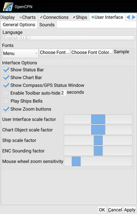

@BornFree Normalmente, non c'è niente in particolare da fare. Basta aggiornare OpenCPN sul tuo tablet o smartphone, se non l'hai già fatto. Ma, se hai aggiornato, puoi dire quale lingua viene utilizzata ora?
Io ho aggiornato su tablet Android senza alcun problema, ma è ancora in inglese e non è possibile scegliere altre lingue.

(08-05-2022, 23:33)Harley Ha scritto: Io ho aggiornato su tablet Android senza alcun problema, ma è ancora in inglese e non è possibile scegliere altre lingue.
A meno che non mi sbagli, su Android, se il tuo tablet parla normalmente in "inglese", allora parlerà in inglese in OpenCPN. Quindi, se parla in inglese, devi entrare nelle impostazioni del tablet e scegliere l'italiano come lingua principale. Se il tablet parla in italiano in tutte le altre applicazioni, allora ?????
il mio tablet parla in italiano (per fortuna), e tutte le app sono in italiano. Tranne OpenCPN...
