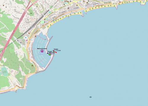

Canadese, hai ragione.
Scaricata e funziona !
Però non ha le batimetriche ...... non serve a nulla (ha tante info relative all'entroterra)
