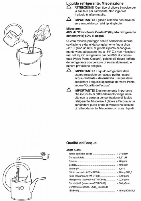

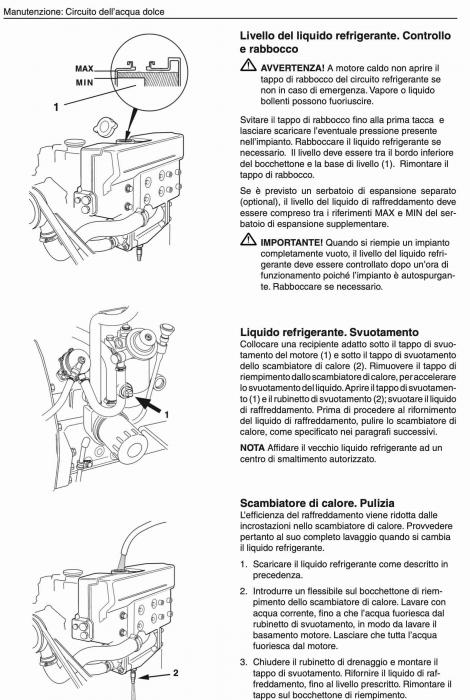

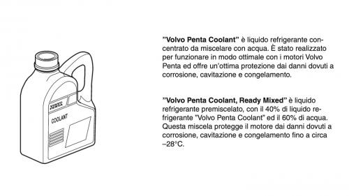

dal manuale...
Se puo' essere utile il rivenditore Volvo mi ha consigliato il Coolant VCS -2 è il tipo arancione ed è già premiscelato, quindi assolutamente non diluire, ho fatto lo svuotamento sia dello scambiatore che del boiler, il rubinetto dello scambiatore ovviamente bloccato, l'ho smontato del tutto e al prossimo giro lo sostituisco. Due taniche da 5 litri bastano.
