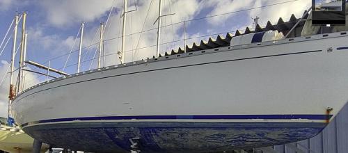

vorrei sistemare la linea blu che corre sulla linea di galleggiamento è rovinata dal tempo. Vorrei sapere se secondo voi sono strisce adesive o verniciate. Se si tratta di adesivi, è semplice togliere il vecchio adesivo e metterne uno nuovo, e dove si compra nel caso una scriscia coi lunga? posso farlo da solo o è difficile posizionare dritti gli adesivi cosi lunghi? si mette sopra il vecchio (ma non credo farebbe troppo spessore) o va tolto il vecchio e pulito con non so cosa, alcol, benzina etc? Si riesce a fare con la barca in acqua secondo voi stando in porto affiancandomi con il tendero è meglio che lo faccio ora con la barca alata?

@SoulSurfer Dalla prima foto si vede che dovrebbe trattarsi di adesivi, cmq la barca domani torna in acqua e quindi per le cose estetiche se ne riparla la prossima . abbiamo finito il budget dedicandoci alle cose relative alla sicurezza (sartie nuove , cuffia sdrive e riser e altre cosette nuove)...

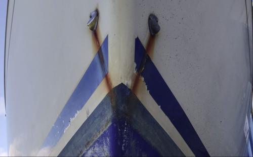

Per rifare le strisce vorrai prima pulire le macchie di ruggine. Ti conviene in ogni caso dare una sistemata dentro al pozzo della catena.
Si è necessario rimuoverle. È già difficile fare un lavoro a regola d'arte con un supporto perfetto, figuriamoci su uno deteriorato.
Quoto ; lavoro che verrebbe una schifezza sovrapponendo, l' aderenza perfetta per questi materiali adesivi è fondamentale .
