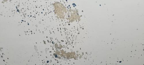

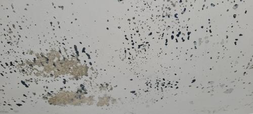

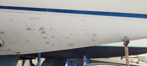

Dopo 2 gg di raschietto ed altrettanti di rotorbitale, adesso la barca si presenta così (le foto sono state fatte nella stessa zona dei crateri precedenti.
Adesso l' intenzione è di lasciar asciugare fino a primavera, poi stuccare localmente per pareggiare, diverse mani di epossidica (veneziani ne consiglia 3 o 5, a colori alternati) e poi antivegetativa.
Va bene così?
Credo che sia quello che suggerisce @mlipizer al secondo caso, giusto?
"C'è un distacco della pelle superficiale? Togliere la pelle ammalorata. Riportare una nuova pelle. Se serve lisciare con stucco e poi via di primer."
Non vorrei fare troppo, il giusto per reimpermiabilizzare la pelle della barca che ho acquistato sapendo che aveva quei crateri del gelcoat già dal momento della perizia (e valutati anche economicamente)

Forse me le son perse ... ma le misurazioni le hai fatte ? (non lo hai scritto nonostante sian state rammentate dieci volte almeno).
Fondamentale farle ... al minimo una adesso ... ed una prima di coprire ... meglio : ad intervalli regolari (p.e. una volta al mese ?!?).
Ormai stai facendo un "trattamento" completo ... e fallo fino in fondo (anche coi lavaggi, piu' frequenti possibile) ...
La spesa grossa adesso sara' la resina epossidica ed il resto delle vernici ... (ma se fai da te ... sei sui 200-300 al mt oltre i normali costi di carenaggio e non certo i 1000 normalmente richiesti dal mercato).
Ah, le operazioni di stuccatura ... se oramai dai resina epoxy dappertutto .. la farei DOPO la resina e non PRIMA (ma fai te eh).
E' importante che le pelli che proteggeranno dall'umidità' siano direttamente ad attaccare sulla VTR scoperta (di gelcoat ... ne rimane poco dalle foto)

Non ho ancora misurato l'umidità, lo farò appena posso.
Però cè una cosa che mi fa stare relativamente tranquillo; quando con la punta della spatola rompo le bollicine (quelle che poi lasciano quei cerchietti di vetroresina scoperta dopo che ho carteggiato), non esce liquido e la vetroresina sottostante è dura come vetro.
Quindi l'osmosi quella vera, quella da imperfetta catalisi e bolle piene di liquido, con la vetroresina sotto molle mi sembra scongiurata, per questo non mi sto concentrando sulla misurazione della umidità, che farò fare appena trovo uno bravo

Guarda, mi è veramente difficile dare un consiglio senza vedere dal vivo.
Però a me sembrerebbe che:
1. Non sei arrivato alla vetroresina.
2. Comunque, a vedere così, non sembrerebbe esserci una delaminazione della pelle superficiale.
Forse, se non c'è osmosi, - ma a questo punto una misurazione dell'umidità potrebbe aiutare - si tratta solo di dare una bella stuccata con stucco epossidico per tappare i fori e pareggiare. Lisciare. Poi primer e antivegetativa.
P.S. Se c'è una delaminazione, la fibra esterna si stacca facilmente anche grattando.

Concordo con @mlipizer ... un consiglio senza veder dal vivo ... come si fa ?!?
Delaminazione non c'e' ... e non sei arrivata alla vtr ... ma quasi ...
Di gelcoat ce n'e' rimasto pochino e soprattutto e' oramai porosissimo e non ti farà' piu' da barriera protettiva (scopo principale, dalla nascita).
Sulle bollicine (che son dappertutto) ... io sono un po' scettico sul fatto che non sia una (parola brutta, lo so) inizio di osmosi.
Quando gratti ... l'attaccatura del glecoat alla bolla non c'e' piu' e si crea il craterino.
Nella foto 3 si vede bene che non sei stato te a "buchicchiare" ma grattando ... si e' staccato il pezzettino lasciando scoperta la VTR.
Oramai sei andato avanti ad un punto che non puoi piu' tornare indietro e imho : DEVI dare un trattamento epoxy (che sia Gelshield o Aquastop o altro ... idem).
Adesso mi tornano anche di piu' i tuoi scritti iniziali (ti hanno scontato in acquisto ... perche' sapevano ... eccome se sapevano ...).
Scusami la franchezza ma e' perche' ci sono gia' passato con due barche (idem situazione tua a veder le foto) e comunque non ho certo la pretese di essere il detentore della verita' ... ma se scrivi e' perche' chiedi consiglio (a chi, essendo distaccato, puo' anche darti notizie veramente disinteressate [a differenza di CHI ha interesse] e non deve per forza compiacere un "amico" [che a volte si tace o si compiace per NON dispiacere]).
Forza et coraggio ... di una cosa sono stra-sicuro : farai un ottimo lavoro !!!
