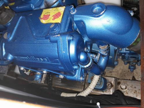

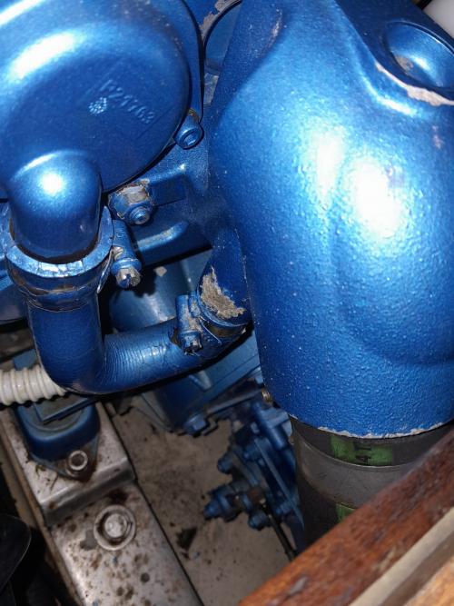

Da un controllo visivo pre-tagliando ho notato un punto in cui il metallo del mio Nanni N3.30 sembra corroso/rovinato. Non e' solo la vernice che viene via, sembra che anche il metallo sia leggermente scavato in quel punto quando passo il dito. Allego due foto sperando che possano essere utili. Cosa potrebbe essere?
Il tubo porta acqua di mare probabilmente, perde leggermente, anche solo una stilla e ha intaccato il metallo. Stacca il tubo e gratta bene tipo dentista che scava e pulisce. ripara anche con un epoxy in pasta , liscia e poi ricontrolla che non perda più. Nell'occasione controlla anche l'interno del tubo corroso.
Quel motore sembra sia stato riverniciato, chi lo ha fatto ha verniciato su quel punto corroso in precedenza senza ripridtinsrlo come suggerito sopra, come si . scopato lo sporco sotto il tappeto...
@giulianotofani Non mi e' chiaro dove possa perdere, forse dove c'e' la fascetta? Non comprendo perche' si sia corroso solo in quel punto specifico, che e' piu' in alto rispetto alla fascetta. Comunque, se ho capito bene, smonto il tubo a forma di U che e' tenuto su dalle fascette e pulisco bene fuori ed eventualmente dentro dove c'e' la corrosione. Applico poi pasta per saldatura a freddo bicomponente, aspetto 24 ore e rimonto il tutto. Corretto?
@megalodon No, il motore non è stato mai riverniciato; è stato acquistato (da me) nuovo nel 2019. Purtroppo debbo dire che alcuni particolari del Nanni mi hanno subito deluso. Ad esempio si sono corrosi in tempo reale i supporti della vaschetta di espansione del liquido scambiatore, quelli si, li ho fatti modificare da un fabbro e la verniciatura, in generale, non sembra fatta a regola d'arte . Fabio, l'unico pezzo riverniciato è la pompa (Johonson) girante, il cui alberino perdeva ed ha corroso in parte la vernice, Il meccanico mi ha, di sua sponte, omaggiato la verniciatura dell'intero pezzo.
