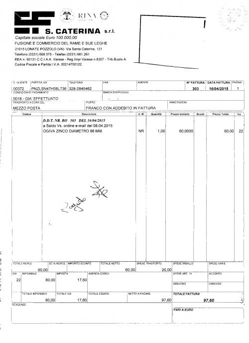

ecco qua, ho trovato la . 97,60 €
l'erba più verde è la mia
acc.... ho provato a ordinare alla fonderia una nuova ogiva ma mi hanno riferito che non ne fanno più avendo cessato la produzione di eliche. me ne sarebbe bastata una di nuova per poterne fondere delle altre. cerco disperatamente qualcuno che ne abbia una da darmi in prestito altrimenti potrei provare a farne una al tornio.
se hai bisogno posso realizzare l'ogiva che ti serve con lo zinco
