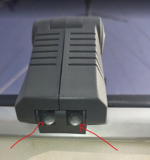

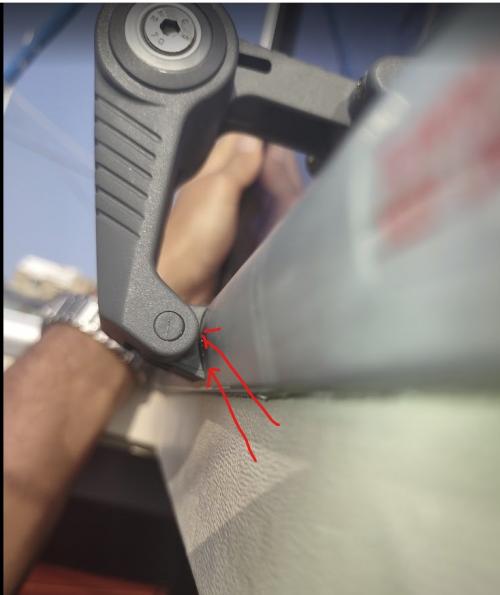

Mi hanno messo un nuovo passauomo, ma il braccetto che sostiene il coperchio, nel punto dove è montato sul telaio inferiore, è lento, non è ben solidale con il telaio, ed alzando ed abbassando il coperchio si muove decisamente troppo. Gli altri oblò che ho non fanno questo difetto. Guardando, vedo che è montato con due rivetti penso, e non ci sono possibilità di stringere nulla. Mi confermate che si fissa con dei rivetti e basta, per cui non posso stringere viti o simili? È un difetto di installazione, nel senso che chi me lo ha montato non ha serrato bene i rivetti? Consigli sul da farsi? Anche perché per rimetterlo ho paura che devo ritogliere via il telaio dalla coperta, o no? Non trovo Istruzioni sul sito lewmar purtroppo

Condivido un piccolo video e 2 foto, secondo voi devo staccare dalla coperta l'oblò per sistemarlo oppure è un lavoro più semplice?
https://photos.app.goo.gl/bKa6qEZdG6kQvuw8A
Due foto dell'attacco del braccetto della frizione al telaio, non sembrano esserci viti ma due "cosi" che sembrano dei rivetti.
Nel punto di contatto tra telaio e braccetto (vedi secondafoto), alzando ed abbassando, si fa leva e si muove tutto il braccetto, che si stacca di un millimentro dal telaio e fa un po su e giu, i rivetti non sono stati serrati bene evidentemente (gli altri passauomo identici ma installati da 25 anni non fanno nemmeno il minimo movimento).
Secondo voi posso far smontare e rimontare ilbraccetto senza dovere ristaccare il telaio dalla coperta?
Come taglio via i due rivetti se ne trovo da rimettere? e come si rimettono? qualcuno che ha mai cambiato questo braccetto frizione sulla serie low profile lewmar che sappia come operare?
