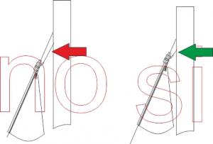

il disegnino:
questo rappresenta il problema del 70% degli avvolgifiocchi che non rullano.
la drizza si avvolge sullo strallo cavo o no che sia e impedisce di fatto al profilo di ruotare.
se forzi lo strallo cavo (quello di alluminio bucato per capirsi) va a lavorare su quello strutturale e lo rompe.
Anche la drizza genoa cazzata a ferro può generare il problema.

(22-08-2020, 19:09)ZK Ha scritto: il disegnino:
Esatto, proprio un mese fa sono salito in testa d’albero di un amico che lamentava problemi analoghi ed ho scoperto che il paterazzo si è deformato a causa dell’insistenza dell’armatore di voler rollare a tutti i costi nonostante sentisse il sistema molto duro, il risultato è questo in foto:
[Immagine: .]
Quel giorno ZK mi ha confermato che una roba così può essere fatale per lo strallo ed ho suggerito all’armatore di sostituire lo strallo, fatto quello abbiamo opportunamente lavato e spruzzato WD-40 sulla girella prima dell’issata ed il sistema ha funzionato bene per un mese, al ritorno dalle ferie dopo vari utilizzi di nuovo rolla fiocco molto duro, sono risalito su per controllare ed il paterazzo era perfetto, allora abbiamo ammainato e lavato di nuovo la girella per poi rispruzzarla di WD-40 ed è tornata perfetta.
