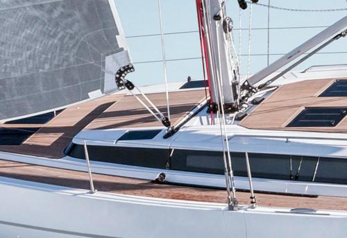

Secondo me mettendo un fiocco 105/107 (le lande a murata non permettono molto di più come vele inferite) la situazione migliora ma non di molto in quanto il centro velico rimane sempre troppo spostato a poppa.

E vogliamo parlare delle lande a murata?

Bullo, hai ragione che un genoa sposterebbe ancor più a poppa il centro velico, ma con le lande a murata il problema non si pone in quanto il genoa non ce lo puoi mettere.
Mi parli poi di spostare il punto di scotta più avanti per limitare/eliminare lo svergolamento, ma il fiocco auto-virante il carrello non ce l'ha.

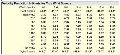

Scusami, ma io ho serissimi dubbi che quanto riporti non nasconda qualcosa di macroscopico. Fino a 14knt si va a motore con un Solaris??????
Io a 14 kn penso alla prima . ho una barca con molti più aggeggi di questa e pure il ponte in teck, 400 litri di acqua e 200 di gasolio a poppa.
45° apparenti si ferma?????? Potrei capire 25°..........
C'è qualcosa di grosso che non va, ma molto grosso (secchi attaccati al bulbo?)
Davvero, chiamerei di corsa il cantiere per verifica, l'autovirante NON PUO' creare un disastro così.....
Questo è il VPP International di una . fino a 40,1° SUL REALE a 5 nodi con 12kn di . 14Kn di reale viaggia tra 5,30 e . capire perdere qualcosa, ma....
Con 14 nodi il comet 11 plus fa di media 6.5 / 7 nodi eppure non sono un regatante.
