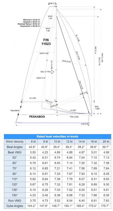

Ci sono polari in giro del 30jk con TWA 32 [hide].[/hide]

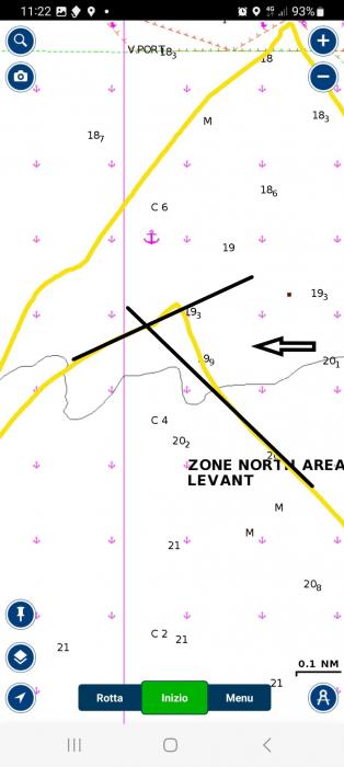

Le velocità erano comunque basse sui 2,5 nodi perchè c'era poco vento, proprio una bava. Ma ho messo l'autopilota ed ho fatto variazioni di 5 gradi finchè la barca non si piantata. Poi come controprova ho ripoggiato di 5 gradi per farla ripartire. Ho cambiato bordo ed ho fatto lo stesso e la differenza di angolo (sull'autopilota) era di 60-70 gradi (ora non ricordo esattamente). La differenza si intuisce anche dalla traccia GPS (che non è dritta perchè è una curva formata dalle variazione di rotta)

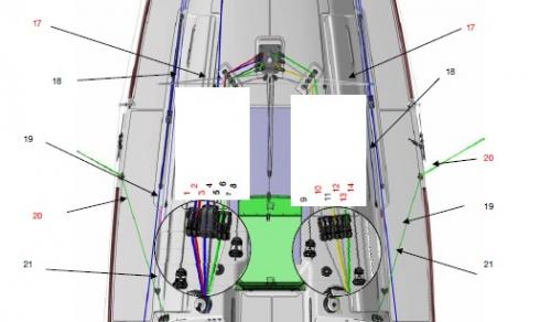

La manovra la devo ancora preparare in maniera definitiva. Sul manuale è prevista partire da uno stopper dedicato, passare su un organizer dedicato e prendere la scotta del fiocco per cazzarla più interna. Ieri l'ho predisposta con un moschettone e una cima qualunque. Dovrò pensarla per renderla fissa, perchè nel tempo lo stopper e l'organizer sono stati occupati da altro., vediamo se con un moschettone o con un anella, se in singolo o in doppio. Il principio è quello della foto
Questo era l'angolo che facevo normalmente, una ciofeca [vento da sud]
Questa è la traccia dell'esperimento di ieri, come dicevo bisogna intuire l'angolo di massima bolina dalla curva (quella in basso) [vento da nordest]
Stesse condizioni di vento molto leggero.

C'è anche da considerare se aumenta l' angolo di scarroccio e se si di quanto; le tracce che il GPS lascia sul cartografico rappresentano la rotta mentre tu, con il pilota automatico, lavori sull' angolo di prora.
Certo, difatti non considero i gradi dell'autopilota, ma quelli della traccia, che comunque sono sotto i 90 gradi, ma sicuramente non i 60 della prua..

@lord Se intuisco bene dalla figura sul manuale, le due cime (numeri 17), uscendo dagli stopper 7 e 10, dovrebbero passare negli organizer, andare alla scotta del fiocco con un anello e fissarsi alla base dell'albero. Alternativamente, secondo me potrebbero andare direttamente alla scotta, ma in questo caso raddoppierebbe lo sforzo (a meno di attriti).

Guadagnare 15° di rotta sul reale è miracoloso. Immagino che tu abbia fatto più prove per confermare. Dal tracciato sembra quasi ci sia stato un cambio di vento, che poi giustificherebbe il miracolo. Comunque, hai una barca veloce e ci si aspetta una buona prestazione. Se ti può essere utile il riferimento, sul D40 e un 105% (un pochino di più in realtà), con e senza tweaker vedo sui 4° di guadagno sul reale con circa 6Kn d'aria. In pratica stringo sui 42°.

Sono da prendere con le molle, ma nella riga "beat angles" ci sono gli angoli relativi alle vmg massime alle varie intensità di vento .... volendo poi si possono calcolare anche le relative VT.
VT = vmg / ( cos TWA )
Mlipizer, però non parla delle velocità a vedere i dati postati da Albert non mi sembra che siamo fuori da ogni logica, si possono interpretare i suoi dati nel senso che lui ha portato la barca alla bolina massima (impiccata) prima di inchiodarla, non sarà il suo angolo ottimale per la VMG, ma quello a cui riesce a non far stallare la deriva.
(06-03-2024, 18:06)lord Ha scritto: VT = vmg / ( cos TWA )
no semmai VMG= VT / (cosTWA)
Più che parlare di guadagno miracoloso direi che ha smesso di perdere prua Wink .... comunque quella manovra và parancata e anche parecchio altrimenti con vento fresco non la muovi a mano.
(07-03-2024, 11:27)France WLF Sailing Team Ha scritto: no semmai VMG= VT / (cosTWA)
Smiley33
Ecco, diciamo le cose giuste. Era quanto facevo prima di prua che era scandaloso.
