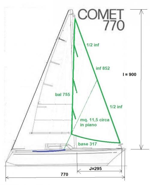

Le misure puoi anche ricavarle da solo come indicato in questo schema, partendo dalla figura in scala e conoscendo la lunghezza di I e J, la lunghezza dell’inferitura del tuo genova e la sua posizione lungo lo strallo, la lunghezza e la posizione del carrello (blu).
Il fiocco olimpico cui alludeva Albert (in verde) dovrebbe avere all’incirca le misure che vedi (l’inferitura l’ho considerata uguale a quella del genova) con il carrello quasi tutto spostato in avanti per conservare un piccolo margine di regolazione. La superficie di circa 11,5 mq. misurati in piano (come se la vela fosse un normale triangolo bidimensionale), potrebbero dare i circa 12 mq. nello sviluppo tridimensionale.
Ovviamente io sono andato a spanna perché l’unica misura che ho dato per buona è stata la lunghezza dello scafo e la proporzione in scala del disegno cui ho fatto riferimento. Tutte le misure andrebbero invece prese a bordo con precisione.

(08-05-2024, 06:12)opinionista velico Ha scritto: Le misure puoi anche ricavarle da solo come indicato in questo schema, partendo dalla figura in scala e conoscendo la lunghezza di I e J, la lunghezza dell’inferitura del tuo genova e la sua posizione lungo lo strallo, la lunghezza e la posizione del carrello (blu).
Grazie mille, davvero utile la tua ricostruzione. Nel week end prenderò qualche misura e poi magari vi romperò di nuovo le scatole

Ovviamente devi verificare bene anche la posizione delle sartie e delle crocette (che sembrano molto lunghe) e le relative interferenze con la vela e la scotta.
Se dovrai far passare la scotta esternamente alle sartie avrai una sensibile riduzione delle capacità boliniere rispetto al genova e probabilmente dovrai accontentarti, al massimo, di una bolina larga.

(09-05-2024, 06:54)opinionista velico Ha scritto: Ovviamente devi verificare bene anche la posizione delle sartie e delle crocette (che sembrano molto lunghe) e le relative interferenze con la vela e la scotta.
Normalmente la scotta (e anche un angolino di vela) in bolina passa tra le verticali e le diagonali basse.
Confermo avendo avuto per tanti anni un cognac con piano velico molto simile.
Sicuramente in bolina la scotta ci passa all’interno della sartia verticale (con il mio olimpico la faccio passare anche all’interno della bassa), ma poi toccherà vedere cosa succede lascando. Inoltre le crocette in linea riducono i margini rispetto a quelle acquartierate (rispetto al mio disegno forse occorrerebbe stringere la base o rinunciare alla balumina dritta steccata). Sono dettagli da vedere direttamente in barca e difficilmente risolvibili a distanza su un forum, senza peraltro disporre di informazioni precise e complete.
