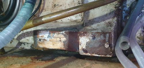

Ho una vite enorme che fissa un'estemita' (l'altra è fortunatamente imbullonata) della piastra di sostegno del motore ad un blocchetto di legno che è a sua volta incollato sul basamento in vtr.
questa vite è spanata e di conseguenza la piastra balla. Il blocchetto di legno non pare rotto pero' date le vibrazioni del motore non so quanto sia opportuno una vite la.
Vorrei preferibilmente evitare di rimuovere il blocchetto di legno.
Quindi avevo pensato qualche ipotesi:
A: allargare parecchio il foro sul legno, riempirlo di resina e poi riforare diametro a misura della vite, per cui avviterei sulla .??
B: allargare parecchio il foro sul legno, calare un dado, proteggere il dado con scotch o fare un cilindro di plastica verticale per tutta l'apertura e poi colare resina e poi avvitare . complicato?
C: allargare il foro sul legno per far passare un bullone rovescio, col filetto che esce dal blocco di legno, colare resina e mettere un dado dal lato piastra (questa mi è venuta in mente scrivendo)
Altro problema il basamento in vtr crea con le paratie laterali delle fosse inaccessibili dove puntualmente cadono le viti e ristagna l'acqua.
Ecco io vorrei . di cosa? vorrei evitare di colare costosa, pesante resina. cosa potrei utilizzare invece? guaina liquida? resiste ad olii e sale?
sotto prima foto è senza piastra

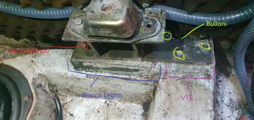

i bulloni sono a dx mentre la vite a sx
la parte da riempire è quella fra la parete e la piastra in foto
