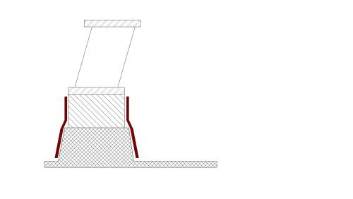

(22-02-2023, 20:33)cmv88 Ha scritto: Questa volta si è spanato il legno perché era l'elemento più debole. Quando la vite terrà a dovere se non intervieni ora almeno con una fazzolettatura il prossimo a staccarsi sarà il blocchetto di legno.
Però se fosse la mia barca rivedrei completamente il concetto di fissaggio del motore, che sembra fatto un po' alla buona.
fazzolettatura laterale fra vtr e legno la posso fare.. andrebbe bene cosi'??
non vorrei metterla nella parte orizzontale (fra legno e piastra) per non aumentare lo spessore e cambiare altezze e allignamenti vari...
