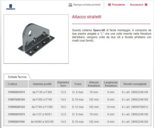

1) Non si fissa esterno, forse ti sei perso un mio precedente intervento.
Si fa una fresatura verticale, si infilano dentro il profilo le due L le si avvitano tra loro e le si rivettano al profilo dall'esterno. Se un cantiere non sa come si fa, cambia cantiere. La cravatta a lungo andare ti rovina l'anodizzazione esterna dell'albero e l'installazione è molto più invasiva perchè richiede un perno passante che rischia di interferire con le drizze all'interno del profilo.

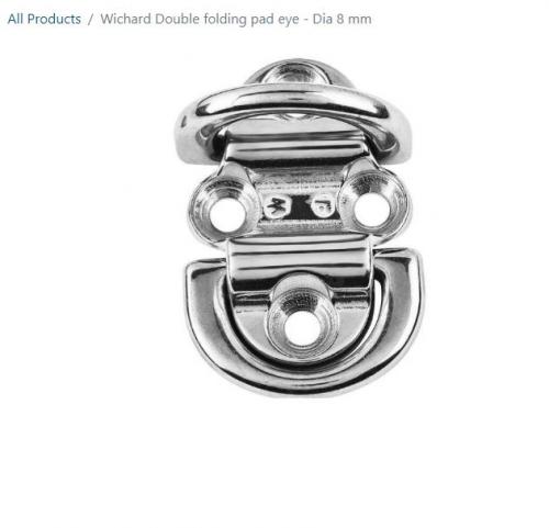

2) devi ancorare una landa o al dritto di prua in basso se la vuoi a prua oppure ad una paratia con una piastra sottocoperta ed un padeye abbattibile doppio della wichard avvitato sulla coperta. Un anello serve per lo strallo, l'altro per la mura della vela.
