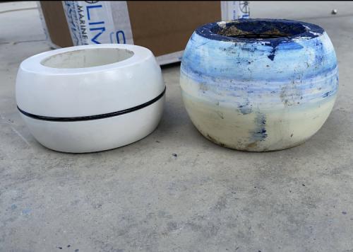

Da un po’ alle portanti e con onda sentivo un “stoc” provenire dai gavoni zona timoneria. Ad aprile 2021 dopo minuzioso controllo era risultato tutto a posto, quindi lavoro boccole rimandato al 2022. Dopo un po’ di ispezioni ed un episodio di indurimento del timone per onda al traverso, mi sono deciso a sostituirle ad ordinarle alla Solimar.
Barca in secca, via il timone, smontaggio boccola alta e sostituzione con la nuova, sfilo la bassa e con gran sorpresa e qualche “santo” evocato scopro che non è Solimar bensì Jefa!
Aldilà del lavoro inutile, dopoio alaggio ecc ecc, a qualcuno è successo di avere un mix di questo genere?
