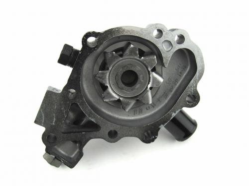

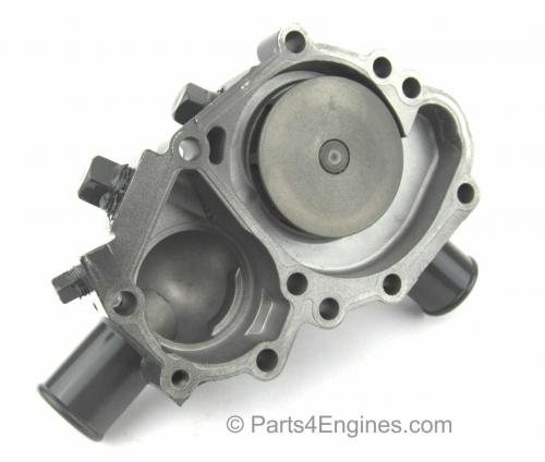

il meccanico mi cambia le cuffie dello scambiatore e vorrebbe cambiare la pompa dell'acqua dolce che ha una piccola perdita prima di pensare alla guarnizione della testata, il prezzo della pompa originale è di oltre € 850.... alla boutique Volvo, ho provato a guardare il sito di parts4engine , mi da una "pompa acqua" per MD2020 (non cita il D) ad un prezzo di € 125 +iva e trasporto ovviamente) ma non riesco a capire se è quella del liquido di raffreddamento (pero' quella dell'acqua di mare la chiama pompa acqua grezza e dalle foto e chiaramente riconoscibile), qualche idea o notizia? si può semplicemente riparare sostituendo solo la guarnizione? il meccanico lo esclude, inoltre mi indica come ricambio cod. VolvoP. il3580363, mentre il sito parts4 mi da il 861990, la sagoma e diversa
grazie
questo il 3580363 [hide]     [/hide]
questo il 861990 [hide]     [/hide]
