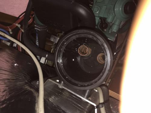

Condivido il progresso
Soluzione 1:2 di barnacle buster e acqua
Chiusa presa a mare
Inserito nel circuito dal prefiltro, facendo girare l’abbinamento con lo spegnimento motore schiacciato, così la girante pompa poco e si riesce a riempire il circuito con calma
Lasciato agire per due ore abbondanti e poi acceso riaprendo la presa a mare
Il flusso d’acqua sembra molto aumentato
I tubi del prefiltro che prima era completamente verde e sembrava otturato ora si presenta cosi
