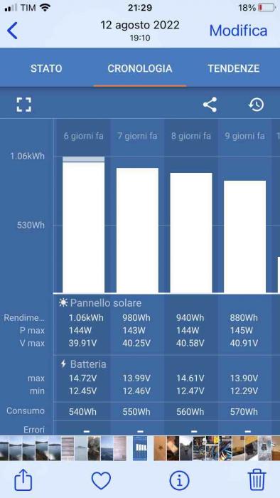

Quanto carica lo vedi dalle schermate di cronologia che ti da' (e son vere ... che si ritrovano sul battery monitor ... non e' che bara !!!).

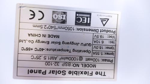

Ancora alcune domande agli esperti: nel mio caso (2 pannelli monocristallini in parallelo come da foto e regolatore PWM), in condizioni di piena insolazione vedo erogare circa 8 A.

P.S. : ma la targhetta ... proprio al rovescio dovevi postarla ?!?

La targhetta nel file d'origine è giusta, non so perché qui appare rovescia ma se ci si clicca sopra si apre dritta.

Quanto si produce ? Ti posso postare la cronologia del mio regolatore ad Agosto dove si vedono 4 gg con produzione 880watt-1,05kw / die (70-80Ah)
