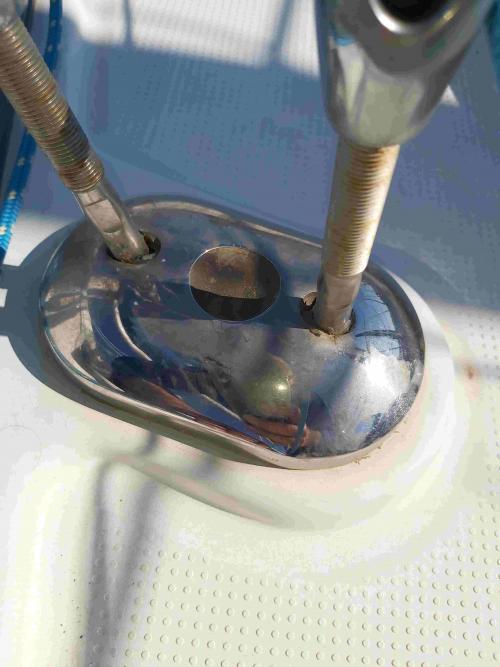

Bullo, su quel sistema di lande non si possono mettere snodi per allungare. L'unica possibilità è di trovare delle canaule con lo stesso passo ma più lunghe. Comunque a me la situazione non appare così drammatica: il rake è nella norma, il bend con due giri di arridatoi delle diagonali si può ridurre e raddrizzando la curva si tende anche lo strallo. Forse poi sarà tutto un pò "compresso" e le prestazioni con poco vento non saranno il massimo, ma comunque col genoa avvolgibile su avvolgifiocco non si potrebbe nemmeno pretendere di più.
Non vedo tutto l'arridatoio, non conosco il sistema. Giù non nsi può, ma neanche su, come arrivano le sartie, col terminale all'arridatoio? Quali sono i vantaggi di avere le lande fatte in quel modo?
Sopra c'è la sartia impiombata nel terminale filettato, sotto c'è questo:

Provo a riassumere la situazione: Assodato che le sartie basse sono troppo cazzate (confermato anche dal primo rigger intervenuto di persona) e che il primo lavoro sarebbe di lascarle, nasce il problema dell'arridatoio (corto lui oppure corte le sartie). Il primo step che si era pensato è di lascare due o tre giri in base a quanto consente la configurazione attuale, lavorando una alla volta sotto vento per non rovinare le filettature. Se con questa operazione si ottiene un risultato soddisfacente, poi si tara il resto incluso lo strallo di prua. Primo dubbio: nella migliore delle ipotesi non si potranno reinserire le spine di sicurezza. Se invece l'allungamento non è sufficiente dobbiamo sostituire almeno due sartie e/o i rispettivi arridatoi. Nel caso si debbano sostituire le sartie si pone il problema della sicurezza e quindi è necessario disalberare. Domanda: nel caso in cui fosse disponibile un arridatoio di lunghezza adeguata non ci sarebbe la necessità di salire sull'albero ma resterebbe il rischio descritto da Albert e Luca. In questo caso, avrebbe senso eseguire l'operazione imbragando l'albero con la gru ma senza estrarlo? non è una questione di costi, perchè nel circolo abbiamo una gru di proprietà ma non mi piace l'idea di smontare tutto l'impianto che era stato rifatto pochi anni fa, incluso la stazione del vento.
Post 17 foto 1, io prima di ogni cosa proverei a recuperare quello che si può li, ci sono circa 1,5/2 cm di filettatura che esce. Con albero passante all'ormeggio, se punti delle drizze ben tese ai lati, puoi mollare le sartie senza gru o altro supporto, basta che le molli simmetricamente tipo un giro a dx ed uno a sx per fare il lavoro.
Guarda il post 1 e la foto ... quello è l'arridatoio. Le copiglie sono in battuta. La foto da te indicata è relativa al tirante che tiene la landa sottocoperta: se laschi quello si deforma la coperta e si crepa il gelcoat intorno alla landa. L'avevo già detto, Markolone ha capito, ma lo ripeto...
