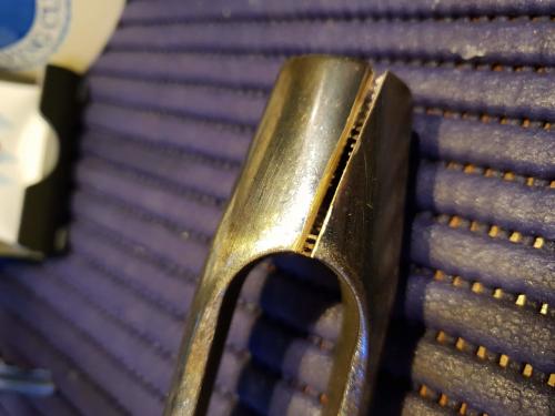

Ho esperienza MOLTO diretta purtroppo. Ho diversi fermacarte a casa e in ufficio a dimostrazione.
Il lavoro non è difficile. Copri il gelcoat con qualcosa e procurati un aspirapolvere - la limatura calda fa disastri.
Oviamente metti in forza le drizze... ma questo te lo immaginavi.
Con la lama a metallo del dremel inizi a tagliare senza arrivare al filetto. Ogni tanto ti fermi e provi ad allentare, a volte la vibrazione e il calore localizzato sbloccano tutto.
Quando arrivi al filetto o vicino usa un cacciavite per forzare l'apertura che hai creato, ad un certo punto si sblocca.
Il colore del metallo è molto differente quindi vedi bene quando arrivi all'acciaio.
Sbloccali tutti prima di toglierli così puoi allentarli senza creare squilibri di tensione.

Quando tagli ad un certo punto si sblocca e puoi allentarlo.
Non arrivi mai a farlo "saltare". Sarebbe un problema grosso se succedesse, ma come ti ho detto non ci si arriva.
Ovviamente il taglio lo fai da una parte sola e longitudinale alla sartia.
