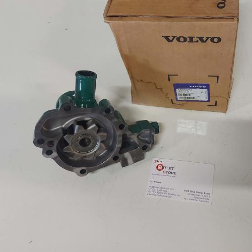

#59
Scud,
La pompa di circolazione (che è come questa in foto) è stata smontata
e le parti sono risultate integre ma non è stato fatto un test a banco per mancanza di dati di riferimento.
D'altro canto è un componente tecnologicamente elementare dove se tutto è integro deve funzionare.
La cinghia di trascinamento è nuova e tensionata e non da segnali che fanno pensare ad uno slittamento.
[hide][attachment=49945][/hide]
