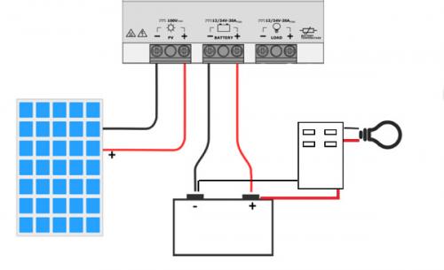

Intanto metto due figure per fare mente locale sugli ultimi 4 interventi. Il primo sotto è il collegamento più usato, che prende solo l'uscita Battery:
Questo sotto è invece con l'uscita Load. Ovviamente se usassi il load dovrei staccare il frigo dal quadro utenze (e ricordarmi di staccare dal fusibile, quando me ne vado):
Nelle specifiche dei regolatori che ho visto non c'erano indicazioni su quello che fa l'uscita LOAD. Non credo che abbia una curva regolata, sarà una semplice uscita a tensione costante attraverso un diodo (comandato per andare in parallelo sulla batteria quando la tensione è insufficiente).
Ragionerei sull'unica concessione di Andrea:
Citazione:Attaccando il carico direttamente alla batteria invece sarebbe la batteria a fornire la corrente (avendo una tensione uguale o superiore a quella di float) e si dovrebbe aspettare una caduta di tensione importante per riutilizzare il solare.
Magari può fare una differenza, non so quanto rilevante, se la caduta di tensione sufficiente arriva dopo che il sole è tramontato. Ci vuole qualche prova.

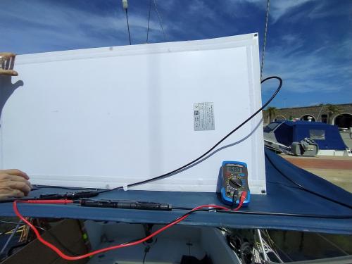

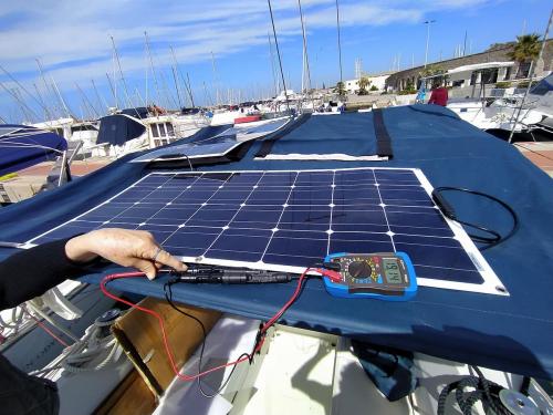

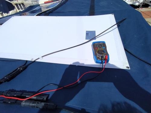

Ho effettuato alcune misure sui pannelli in barca: con i pannelli in parallelo, tensione di 19V. (BM parzialmente scarica, frigo acceso), ho misurato da 2 a 3A. ai pannelli e da 4 a 5A. al regolatore. Si direbbe perciò che il mio regolatore cinese da 30€, che ho sempre creduto un PWR truccato da MPPT, si comporti in realtà come un vero MPPT.
Nella configurazione in serie però a fronte di una tensione di 37,5V. ho misurato da 2,2 a 2,5A. (poco stabili) ai pannelli e da 3 a 5A. al regolatore, mi sarei aspettato di più da un regolatore Mppt, che in serie, avrebbe dovuto recuperare ancora meglio la potenza eccedente. Ho allora controllato la scheda tecnica del regolatore (avrei dovuto farlo prima, ovviamente) da cui mi sembra di aver capito che il regolatore non sia in grado di accettare una tensione superiore a 24V. se sta caricando un sistema a 12V., quindi non utilizzabile con la configurazione in serie dei miei pannelli (37,5V.)
Forse un Victron 15/75 avrebbe gestito correttamente la situazione recuperando gran parte della potenza eccedente e incrementando maggiormente la corrente?

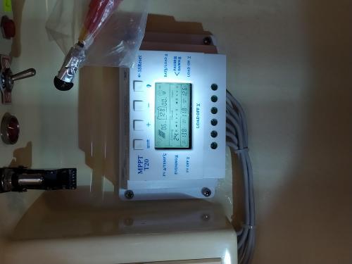

Allego foto regolatore e scheda per una vostra conferma/opinione.
Durante le misurazioni ho anche potuto constatare che il supporto dei pannelli (i miei) è parzialmente trasparente: il pannello correttamente esposto forniva una tensione di 19,14V., col pannello completamente capovolto ho misurato un tensione di 11,26V., dovuti soltanto alla trasparenza del supporto, e col pannello verticale spalle al sole un valore di 16,8V. di cui direi 11,26 da trasparenza e 5,5V. da luce diffusa.
Potrebbe essere un aspetto interessante per chi pensa di posizionare i pannelli sulle draglie.

Direi che la differenza e' appunto la limitazione di quel regolatore.
Una tensione di 37,5 volt ai pannelli si gestisce tranquillamente con il Victron SmartSolar 75/15 (che va fino ai 75 volt / 15 A).
Io gestisco un voltaggio di oltre 40 (mi pare 41 ca.) con il 100/20 (che comprai perche' avevo a bordo un 75/10 ... troppo poco per due pannelli che mi arriverebbero ai ca. 6+6=12 A).
Una nota pero' : se @gennarino ha rilevato 5 A (prendo amperaggio max.) con due pannelli da 100 watt (che e' ca. due terzi ma quasi anche meta' di quel che vedo io 9-10 anche 11 A [d'agosto eh]) ... @guido che ha rilevato i 3 A (pero' su un pannello da 160 watt) ... non manca tantissimo ... probabilmente e' il sole di Marzo ?!?
Le misurazioni le farei comunque sempre anche con la (stessa) pinza amperometrica sia quando in serie che in parallelo (sia lato batteria [che e' la misurazione importante, assoluta] che lato pannelli [la misurazione da valutare/ricalcolare in base al comportamento regolatore quindi soggetta a "valutazione"] ... tutto sui fili appena escono dai morsetti del regolatore).
La batteria sarebbe importante fosse (quasi, piu' o meno) nelle stesse condizioni (di SOC) per entrambe le misurazioni.

Ho messo il pannello perpendicolare al sole. 3A è quello che leggo in ingresso al regolatore, credo quindi che sia il valore che eroga il pannello. In base allo stato di carica della batteria, il regolatore butta fuori una corrente proporzionale, almeno credo funzioni così

Metti un carico (uno scarico) sulla batteria (tipo una ventina di watt, due lampadine ad incandescenza sempre accese [p.e. le luci di via ... o la luce di navigazione a motore che dovrebbe essere 25 watt ... o fonda ... o entrambe ... o vedi tu eh]).
Lasciale una decina di minuti (senza pannello che ricarica cioe' : in ombra [con un asciugamano lo copri] e poi prova a misurare quanto va sia come voltaggio che come ampere.
Il voltaggio prendilo lato pannello (per capire se e' al max di 17,9 volt come da sk tecnica), gli ampere lato batteria (con pinza amperometrica su un unico cavo lato batteria, il filo "+" o "-" e' uguale [uno segna positivo l'altro negativo ma il valore e' lo stesso]).
Il tuo pannello dovrebbe fare (riporto da sk tecnica su internet se pannello e' HF160) :
- Tensione a circuito aperto, Voc (V) 21,2
- Corrente di corto circuito, Isc (A) 9,4
- Tensione a Pmax, Vmp (V) 17,9
- Corrente a Pmax, Imp (A) 8,9
Il test del pannello lo fai staccando tutto (ma tutto tutto eh ... e devi metterci un'asciugamano sopra per tenerlo in ombra mentre stacchi/attacchi) e misurando la corrente di corto circuito (con un tester su Ampere "DC/A") attaccandoti a "+" e "-" deve misurare il valore Isc = 9,4 A (attenzione : ti ci vuole un tester che regga almeno i 10 A che non son proprio pochissimi [di solito ai 10 arrivano ma siamo un po' troppo vicini ...]).
Se misuri i volt, ti deve misurare (staccato da tutto) il valore Voc cioe' = 21,2
