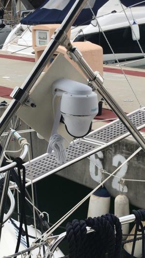

La mia punta sulla poppa e sulla passerella, io ho settato la sensibilità del PIR (rilevatore di movimento) su 50% - Al 55% mi rilevava anche i movimenti sulla banchina mentre così va in allarme solo se qualcuno sale sulla passerella o se c’è buriana sopra i 25 knt.

anche io ho appena montato le camere della reolink ma quelle con 4g integrato e pannellino solare, che dire sono una bellezza, le ho semplicemente appese e si alimentano da sole. Hanno il sensore di movimento per cui manda le notifiche e ci si può collegare in qualsiasi momento. Il pannello solare orientato a sud mi carica la batteria del 25% al giorno in questi giorni e il consumo non è superiore al 5% se ti colleghi un paio di volte e se scatta qualche allarme. Ho provato prima la bullet ma alla fine ho cambiato con la dome, montata su un pannellino in legno fissato nell'angolo morto (fisso) del bimini. Non urlatemi dietro per aver utilizzato del compensato, era un modello per rifarlo in okume, forse ricoperto e verniciato. E' puntata sul pozzetto e mi va in allarme solo se qualcuno sale, e volendo posso ruotarla e vedere il molo, la prua e se non ci fosse il bimini aperto anche l'albero. L'app è rapida, attivare o meno l'allarme è velocissimo, ora posso lasciare il tambuccio aperto quando lascio la barca per poco senza remore. L'ho presa in offerta a 260 ma senza fare buchi, e senza avere il problema delle batterie mi è sembrato giusto. La danno con la schedina iOT di VOdafone che costa 3€ mese con gratis i primi sei mesi.
