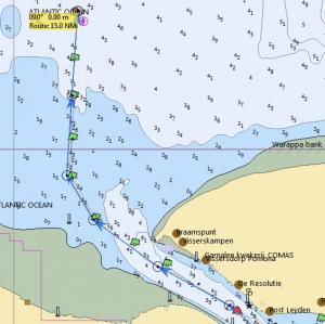

Esempio, uscita da questo canale, vento e mare NE corto, la barca sbamm sbamm un supplizio andava a 3-4 nodi, motore a 2000rpm; con mare piatto stesso regime vado a 6-6.5 nodi consumo 2.5-2.7litri ora, lì dopo quelle tre quattro ore per rifare il pieno gli ho dovuto buttare dentro quasi una tanica (20l), consumo facile facile 4.5-5 litri/ora, non lontano dal doppio, stessi identici giri motore/elica.
(Per gli appassionati del "basta uscire a vela", il canale ha un segnalamento laterale da un lato solo ed è così stretto che le navi passano a raschioni in alternato).
Poi svariati altri casi in cui ho misurato, in genere in condizioni miserevoli di avanzamento, da me è relativamente facile trovarle.
