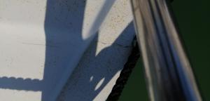

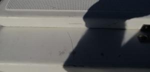

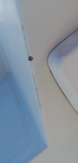

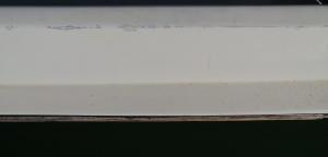

Allego le foto dei punti che vorrei sistemare.

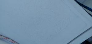

Ciao ragazzi. Allora, ho provato dal coperchio di un gavone a pitturare con vernice gelcoat bicomponente non paraffinata. Il lavoro é venuto una schifezza. Ora mi ritrovo questo coperchio tutto macchiato, mezzo verniciato e mezzo no, ho anche provato a carteggiarlo, forse ho anche peggiorato la situazione. Cercherei se possibile anche una soluzione...
