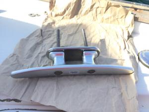

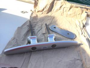

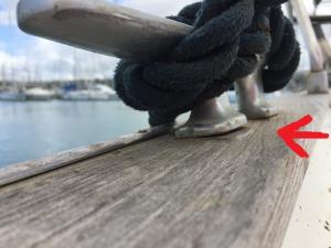

Come da titolo, circa un mese fà, sdraiandomi a prua per controllare i danni che il vicino mi ha fatto al bompresso di carbonio durante una sua incauta manovra all'ormeggio mi sono accorto che le bitte di prua si erano notevolmente piegate verso l'esterno.
In effetti, dopo un primo momento di incomprensione, ho realizzato che nel Bavaria 44 le bitte di prua non lavorano a trazione longitudinale ma bensì a trazione trasversale.
Data la loro posizione sul tek, lavorando oggi e lavorando domani, era del tutto inevitabile che il legno prima o poi subisse una compressione in corrispondenza ai piccoli piedini della bitta agevolandone poi l'eccessiva flessione dei bulloni di tenuta tanto più che su questa barca non ci sono neanche mai state le classiche bocche di rancio le quali, riportando la cima più verso prua, la avrebbero allineata sulla bitta stessa in modo di farla lavorare a trazione longitudinale e non trasversale.
Le bocche di rancio a prua non mi sono mai piaciute, ti fanno spaccare la schiena per cazzare il corpo morto perchè l'angolo di tiro che creano è favorevole alla bitta ma sfavorevole allo scorrimento della cima e quindi, per me è un valore aggiunto il fatto che non ci siano ma qualcuno in merito potrebbe avanzare l'ipotesi che poi questo sia il prezzo da pagare.
Ovviamente l'ipotesi eventualmente avanzata resta solo un'ipotesi perchè, a pensarci bene, se ci fossero state le bocche di rancio montate sul tek, non sarebbe poi stata la bitta a piegarsi ma sarebbero state le stesse bocche di rancio a piegarsi perchè sarebbero state loro a lavorare ad una trazione trasversale e quindi, il problema non è quello delle bocche di rancio ma è il fatto che tutti gli sforzi, trasversali o longitudinali che siano, questi poi vengono scaricati sul legno che per quanto duro possa essere, questo è comunque sempre soggetto ad una facile compressione.
Analizzato quindi il problema e visto che la situazione precedente aveva lavorato intensamente per i 16 anni precedenti sopportando di prua anche gli 80 Knt della famosa libecciata che fece danni immemorabili a Rapallo, ho riflettuto arrivando alla conclusione che maggiorando abbondantemente la superficie di appoggio si potrebbe risolvere il problema o per lo meno, se non si risolve totalmente, avendo comunque qadruplicato la superficie di appoggio grazie ad una piastra inox da 6 mm di spessore, sicuramente dovrei anche aver almeno triplicato i tempi necessari al riverificarsi del problema quindi, per i prossimi 48 anni (16 anni x 3) non mi dovrei più preoccupare.... 19

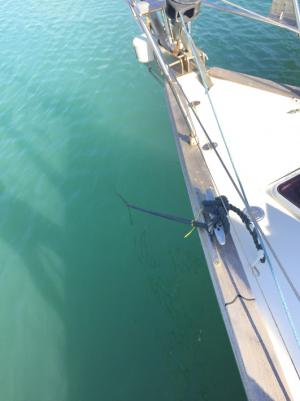

Per quanto riguarda le bitte erano entrambi divaricate e sospetto fortemente che siano stati proprio gli 80 Knt (misurati nel nostro porto) della libecciata ad averle piegate senza che me ne fossi accorto fino ad ora. Il vicino non molto pratico invece lìanno scorso mi ha solo rotto il bompresso. E' uscito a manetta ed ha virato subito senza aspettare di essere fuori dal suo ormeggio; con la pinna ha agganciato le cime del mio corpo morto tirandosi addosso la mia barca che, con il musone gli ha piegato a 90 gradi e divelto un candeliere oltre ad aprirgli un nuovo oblo sulla sua murata. Dal momento che ho il bompresso inclinato di molto verso l'alto, oltre ad un pò della sua vetroresina sul mio musone di acciaio rinforzato non pensavo avesse fatto danni ed invece; con l'ultimo bagno di settembre, mi sono accorto che c'era un buco sfondato in dentro nella parte bassa del mio bompresso. Praticamente quando il vicino si è tirato addosso la mia barca, con la botta la sua barca deve essersi inclinata dalla parte opposta alzando contemporaneamente la falchetta dell'altro lato che, stando sotto il mio musone, lo ha sfondato in parte. Fortuna solo pochi spicci di danno.

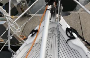

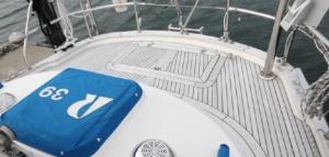

Piuttosto riguardando le foto osservo che la trappa va giù dritta, molto a corto, e questo non pare un ormeggio morbido.

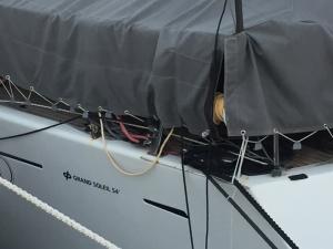

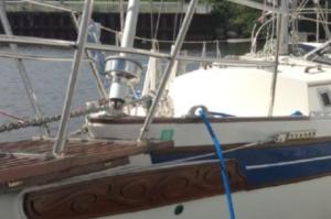

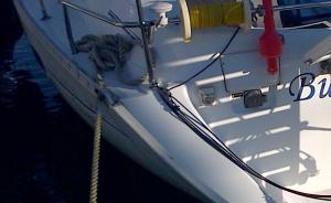

due - le "rorrois" dei mari (vedi halberg rassy per molti) come da foto allegate, le bocche di rancio non le usavano nel 1980, non le usavano nel 2000 e non le usano nel 2020, sia per i piccoli scafi (36-39) che per i medi (44)
tre - mettere una bocca di rancio sulla falchetta del b44 con le stesse modalità della bitta già esistente, con lo stesso sistema utilizzato ad esempio nel bayfield 36 (un amore di carrarmato di barca di un carissimo amico con cui ho avuto il piacere di passare 10 gg di vacanza stestate - vedi foto) può servire ma non serve certamente ad una beatissima in ordine alla soluzione della problematica manifestata da pietro, perche invece che la bitta si piega il passacime, ed infatti così è successo (dopo la foto) a cagion di un barbaro serbo chartaro.

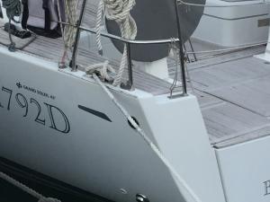

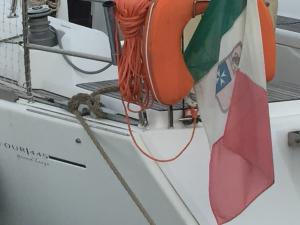

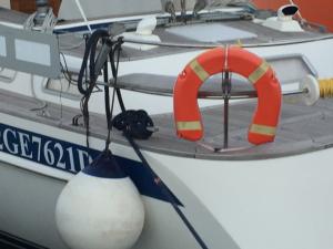

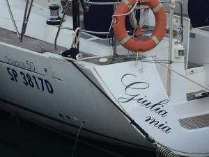

Sarà, ma in tutte le foto postate da Orteip, forse tranne la prima (non vedo bene), vedo però bene che la cima a poppa scorre inevitabilmento a diretto contatto del gelcoat, immagino anche con movimenti laterali in caso di risacca, e questo francamente a me non piace. Preferisco soluzioni tipo la mia in cui la cima passa nella bocca di granchio inserita nella falchetta.

(13-11-2020, 18:50)Trixarc Ha scritto: Sarà, ma in tutte le foto postate da Orteip, forse tranne la prima (non vedo bene), vedo però bene che la cima a poppa scorre inevitabilmento a diretto contatto del gelcoat, immagino anche con movimenti laterali in caso di risacca, e questo francamente a me non piace. Preferisco soluzioni tipo la mia in cui la cima passa nella bocca di granchio inserita nella falchetta.
Fabrizio, le preferenze non si discutono ma a coloro che non hanno le bocche ddi rancio come quelli della foto la cima non struscia sul gealcoat. Hanno una bacchetta di acciaio che protegge il gealcot dallo sfregamento della cima, io come altri abbiamo questo sistema da molti anni senza il minimo problema alle cime ed al gealcoat. Poi la cosa può non piacere e questo come detto non si discute.
