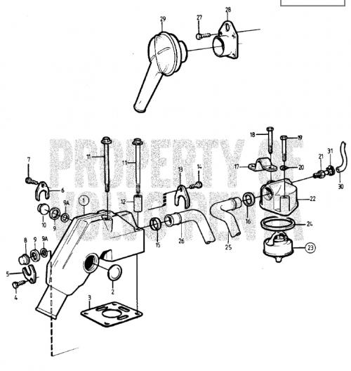

Riprendo questa vecchia discussione per un consiglio.
Ho da poco acquistato un comet 333 con il VP 2003 aspirato, raffreddamento ad acqua dolce.
Il vecchio proprietario ha fatto cambiare pochi giorni prima della vendita il raiser ad altre cosette, perchè dice che voleva vendere la barca in ordine al 100%.
Il meccanico ha autocostruito un raiser in acciaio inox, la cosa non mi esalta , preferivo loriginale.
Adesso però mi viene un dubbio atroce; la barca non è dotata di syphone break, cosè quel dischetto che vedo sul raiser originale in foto indicato con il numero 2? Era forse un sistema di sfiato per rompere il sifone?
Ditemi di no, altrimenti penso che se incontro il meccanico posso anche fare un omicidio.
Potrebbe essere che questa barca non ha il syphon break perchè non ne ha bisogno date le quote motore/marmitta rispetto alla linea di galleggiamento?
oppure c'era un sistema di sfiato sul raiser e il meccanico l'ha ignorantemente eliminato?
(Questo messaggio è stato modificato l'ultima volta il: 11-04-2022 14:15 da ibanez.)

il nr. 2 non c'entra niente col siphon break e negli esplosi Volvo la trovi come questa (kit valvola del vuoto):
https://marinepartseurope.com/explodedvi...n=54143852
oppure un'altra ad Y capovolta e tutta in ottone o bronzo (come quella che monto io).
Sull'efficacia e costo ti invito a leggere qualche tread presente nel forum (parecchi); esistono valvole e sistemi alternativi.
(Questo messaggio è stato modificato l'ultima volta il: 11-04-2022 14:36 da rosama.)

Quindi la mia barca non ha e probabilmente non ha mai avuto il syphone break, ed è probabilmente così da più di 30 anni. Direi che non è il caso di preoccuparsi, giusto?
(Questo messaggio è stato modificato l'ultima volta il: 11-04-2022 15:46 da ibanez.)
11-04-2022 14:53
rosama Offline
Messaggi: 302
Registrato: Sep 2016 Online
Messaggio: #15
RE: Raiser Volvo 2003 - Chi l'ha sostituito ?
(11-04-2022 14:53)ibanez Ha scritto:  Ok, grazie.
Sulla mia, tre quarti del motore è sotto la linea di galleggiamento e la valvola ad Y è molto delicata e va pulita spesso. Se non sei sicuro che il flusso possa interrompersi allo spegnimento del motore, non starei così tranquillo. Ripeto, di valvole ne esistono diverse, quella in plastica della volvo è identica alla johnson (che sicuramente costerà meno) ma che non riesco a trovare in commercio, poi c'è quella della vetus e chissà quante altre. L'importante in assoluto è che la valvola sia posta ad altezza superiore al galleggiamento, altrimenti non serve a nulla. Come ti ho già detto, documentandomi sul forum, la scelta migliore sarebbe portare al di sopra della linea di galleggiamento un tubicino che scarica direttamente fuori barca.
Così come il "punto in cui inserire la valvola (o la T se si opta per il tubicino fuori barca) è oggetto delle discussioni ed opinioni più varie.
