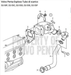

Volevo chiedere a chi ha già installato il riser in inox un chiarimento.
Tra l'originale e lo scambiatore c'è una guranizione di tenuta (quella con il numero 3 nell'immagine). Quando montate la flangia in alluminio da una parte si può mettere la stessa guarnizione ma tra il riser e la flangia cosa garantisce la tenuta stagna ?

(05-02-2021, 19:50)paolovela Ha scritto: Volevo chiedere a chi ha già installato il riser in inox un chiarimento.
Grazie[hide][/hide]
Due guarnizioni uguali identiche originali Volvo di quelle previste al numero 3 da te indicato, una fra lo scambiatore e la flangia di alluminio per fare tenuta in quel punto; l’altra fra la flangia di alluminio ed il riser che questo sia di ghisa od in inox per fare tenuta in questo altro punto.

paolo qui trovi anche la foto delle due guarnizioni:

Da quello che dici pare però che tu non abbia letto bene perchè pur essendo due problemi diversi comunque legati l’uno all’altro, la necessità di mettere le due guarnizioni è una cosa e serve a risolvere un problema; la necessità di mettere il riser in acciaio è un’altra cosa e serve a risolvere un’altro problema. Il fatto che il costo di utilizzare due guarnizioni annulla la convenienza di mettere il riser in acciaio è una cosa che non centra nulla e non ha senzo.
Il riser di acciaio si mette quando hai la necessità di sostituire quello originale danneggiato e lo si mette per due soli motivi: il primo e quasi assoluto è perchè va bene uguale e costa un terzo di quello oriclginale; il secondo è perchè essendo in acciaio facilita l’eliminazione delle scorie che hanno più difficoltà ad attaccarsi su pareti che non sono rugose come quelle del riser originale in ghisa ma questo beneficio, da solo, non potrebbe mai giustificare la sostituzione del riser se non con l’aggiuta primaria del grosso vantaggio economico. E qui va detto che per montare solo il riser di acciaio basta una guarnizione soltanto come per montare il riser originale.
La doppia guarnizione si usa solo quando si monta la flangia in alluminio e la flangia in alluminio si monta come se fosse uno zinco sacrificale solo e soltanto per evitare la corrosione dello scambiatore che, con le correnti galvaniche che scaturiscono dal contatto fra due metalli differenti (scambiatore-riser originale in ghisa oppure scambiatore-riser in acciaio), molto frequentemente causano la corrosione del metallo più debole che è quello dello scambiatore e che costa più o meno sui 2000 euri e che, se hai letto le altre discussioni, hai visto essere cosa abbastanza frequente.
Ecco, se vuoi proteggere lo scambiatore, dalle nostre ricerche fatte personalmente con tanto di ingegneri elettrochimici ecc., monti una flangia in alluminio da 20 euro (l’ideale sarebbe in zinco ma ci sarebbero problemi di tenuta) fra lo scambiatore ed il riser ed è questa che si consumerà prima stando a diretto contatto con un metallo più nobile (acciaio o ghisa del riser). La flangia dura 3 anni verificati, tu la cambi un’anno si ed uno no e con una spesa salvi lo scambiatore.
