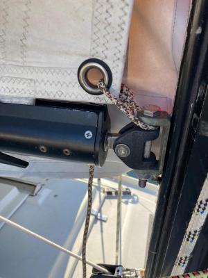

Salve a tutti.
La trozza del mio Comet 700 si presenta come in foto.
Alcune domande:
1. Dove fisso il punto di mura? Come ho fatto io ovviamente è una cavolata, ne sono consapevole. Però non vedevo alternative intelligenti.
2. Come mai non c'è il corno di trozza per terzarolare? Mi manca un pezzo di trozza con l'anello e il corno?
Grazie mille per consigli, spunti e riflessioni.
E' inferita nel boma e anche nell'albero, servirà avere un contrasto ai tiri della base e della drizza:
- per contrastare il tiro della base, sembra esserci un segno di un anello di cima intorno all'albero
- per contrastare il tiro di drizza invece dipende da dove arriva la brancarella di mura ma imho c'era un anello di cima/grillo dallo snodo di trozza

Per capirci:
- In orizzontale l'anello di cima o una fettuccia come indicato dall'usura nell'anodizzazione
- in verticale più o meno come ho fatto io? L'alternativa potrebbe essere che per contrastare la drizza usavano un bozzello a piede d'albero con rinvio in pozzetto o è un'idea balorda?
Hanno perso il pezzo con i corni e l'attacco per la mura.
Vai da un fabbro, carpentiere e fatelo fare.

Si, il corno aiuta ma non è indispensabile, con i cordini si può farne tranquillamente a meno (in molte barche non li trovi e ti devi arrangiare con cordini pronti alla bisogna).
La soluzione che hai trovato è ok, ma non può durare nel tempo, il cordino è destinato a rompersi per via del logorio essendo a contatto con due metalli, uno fisso e l'altro che si muove lateralmente.
Meglio mettere un cordino ad anello attorno al boma (per il tiro verso prua) ed uno verso il basso tipo foto che allego.
Entrambi devono prevedere un nodo facile da scogliere in modo che tu possa riutilizzarli sulla nuova mura quando prendi i terzaroli.
Certo, un giro dal fabbro come dice Bullo ti semplifica di molto la vita!

Leva quel brutto bullone che tiene il boma ed al suo posto metti un bel golfare dello stesso diametro del bullone (credo sia un M10) ed hai risolto. (Le foto sono solo per darti un'idea)

PS - Se poi vuoi anche i corni per i terzaroli, come ti ha suggerito l'amico Bullo, vai da un fabbro ed ai lati del golfare fai saldare due tondini piegati e sagomati per come ti occorrono.
(16-03-2021, 11:20)orteip Ha scritto: Leva quel brutto bullone che tiene il boma ed al suo posto metti un bel golfare dello stesso diametro del bullone (credo sia un M10) ed hai risolto. (Le foto sono solo per darti un'idea)
Mi sa che farò così. Devo solo capire se il fatto che sia tutto filettato e non solo una parte sarebbe un problema per lo snodo (usura).
Grazie mille!
(16-03-2021, 12:05)essebibi Ha scritto: Mi sa che farò così. Devo solo capire se il fatto che sia tutto filettato e non solo una parte sarebbe un problema per lo snodo (usura).
Grazie mille!
Per minimizzare l'usura della parte filettata rispetto allo snodo puoi fare una piccola nastratura di teflon sul tratto di filettatura interessato.
col golfare poi devi aggiungere un grillo e ti vanno fuori asse i gratili (quello della base comunque lo eliminerei alla prima occasione);
per me ci metti le mani una volta e lo fai bene: o trovi in qualche catalogo il pezzo corretto oppure vai da un fabbro/tornitore e te lo fai fare: un tondino a misura del perno necessario a incernierare gli snodi con la giusta tolleranza con una estremità filettata e l’altra con saldati una rondella a fare da battuta e sopra questa un grillo (ovviamente con perno verso l’alto).
poi se vuoi ti ci fai aggiungere anche i corni.
c’ho messo più tempo a scriverlo di quello che al fabbro occorre per farlo.
anzi, ancora meglio: hai già il bullone corretto, gli porti quello insieme ad un grillo e una birra e hai risolto

Ottimi i consigli, io a questo punto ti direi di fare una foto a campo più aperto, per capire se c'è anche un cunningham da armare e gli allineamenti dei gratili con la bracarella, perché io ti direi di sostituire il bullone con un perno filettato sopra e sotto E sopra fare una "C" di inox con l'apertura verso l'alto e lasciata libera di ruotare.
Per le mani di terzaroli ultimamente mi pare ci sia anche la scuola "senza corna": si usa un spezzone di cima o un grillo tessile lungo che passa nella brancarella e si aggancia alla trozza, molto pratico perché la brancarella non può uscire dal corno mentre fai la manovra E, non avendo le corna, non rischi di danneggiare la vela impigliata quando togli la mano.

Sulle derive si mette una cima o fettuccia intorno all'albero per la base. per l'inferitura se presente anello cunningam come dovrebbe, basta armare quello.
Aggiungo che questo sistema consente di terere la randa nei limiti di stazza oltre a non avere inutili ganci/anelli/grilli.

Al momento ho risolto con due stroppi come indicato da WLF, però la tua soluzione mi piace di più.
Già che ci siamo, la trozza è inferita nel boma e ha un'aletta per impedire al boma di scendere troppo a vela disarmata, come si vede in foto.
La randa è predisposta per il cunningham, ma a piede d'albero non c'è.
Quancuno sa se il Comet 700 nasceva con caricabasso o cunningham? Il precedente proprietario l'ha pasticciata un po' e non capisco bene cosa era di serie e cosa no.
Nella trozza non vedo comunque l'attacco per il caricabasso, a meno di avvitare un anello sotto. Dato che anche il bullone non è originale, on mi stupisco più di niente...
