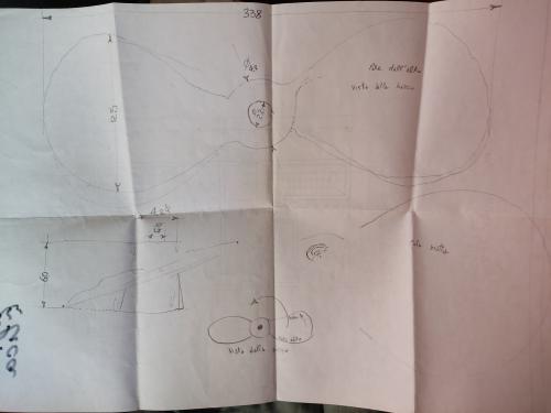

Approfitto ancora della vostra infinita conoscenza. Fafnir mi sta mettendo a dura prova ultimamente. Dopo aver revisionato la pompa dell'acqua di raffreddamento (motore Yanmar 1GM10, sgocciola direttamente sui tubi . ferro Smiley59) e cambiato il motorino d'avviamento (a proposito, se può interessare posto volentieri dei tutorial per entrambe le operazioni) l'altro giorno insospettito da certe vibrazioni ho pensato di dare un'occhiata all'elica... E sorpresa, manca una pala.
Vi lascio immaginare la gioia con cui ho accolto la notizia. Per fortuna, penso, il vecchio proprietario mi ha lasciato un rilevamento (che allego) con le misure. Non sarà troppo difficile trovarne un'altra. Illuso. Nell'ultima settimana ho parlato con produttori e cantieri di mezza Italia, ma pare che un'elica da 13" su asse da 22 mm (cioè 7/8 anglosassoni) sia una chimera. Fra l'altro, approfondendo il discorso elica-linea d'asse- invertitore, ho scoperto che, quando è stato cambiato il motore, per non cambiare elica (sx con invertitore dx) la manetta è stata montata al contrario, quindi in pratica vado in avanti con la retro innestata.
Quindi, per farla breve, non so più dove sbattere la testa, sto anche pensando di cambiare linea d'asse e passare a un 25mm. Qualsiasi tipo di idee, opinioni, consigli é super ben accetto, sono davvero alla frutta con sta storia.
