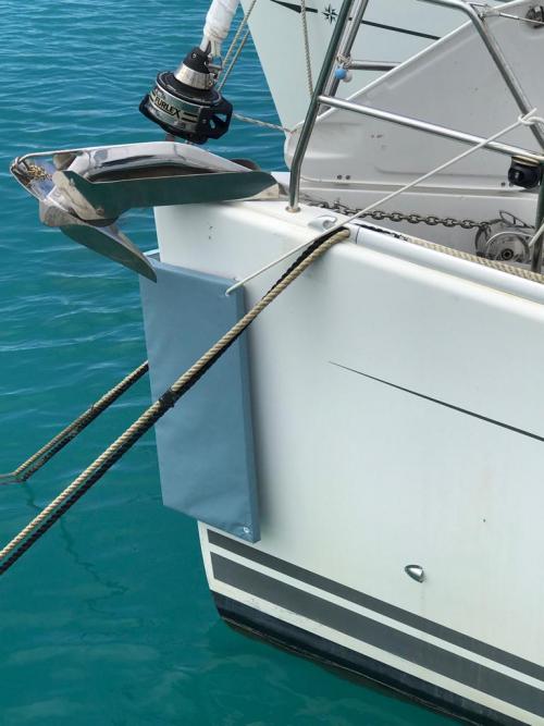

Io ho fatto così… cuscino da yoga pieghevole di Ikea, usato solo due dei 5 segmenti. Forato e passate due cimette. La foto è del sistema non ancora perfezionato. Funziona benissimo e quando ho salpato l’ancora vanno nel gavone con la catena. Pratico e mooolto economico
bello mi piace
