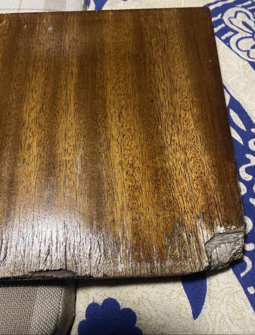

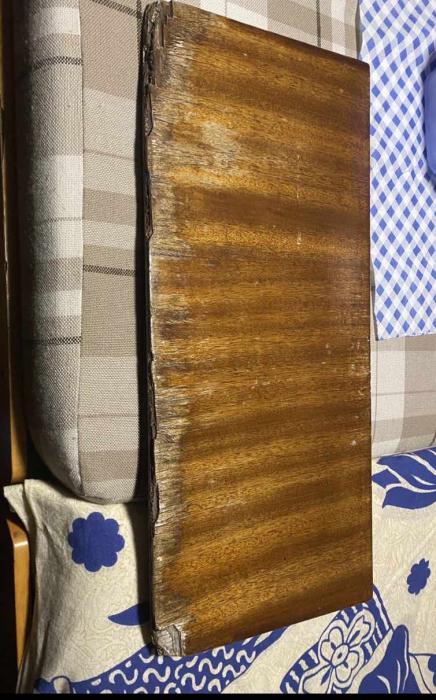

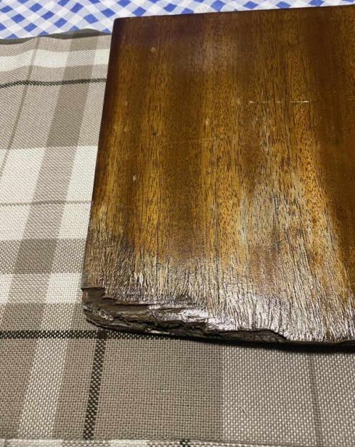

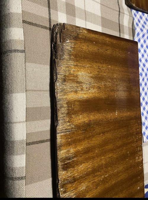

Scrivo per chiedere qualche consiglio su come poter sistemare i legni dì chiusura del tambuccio della mia barca.
Gli anni si fanno sentire (1982) ed i legni sono un po’ in sofferenza (vedi foto).
Ci sono degli angoli parecchio sbeccato che andrebbero ricostruiti.
Qualcuno sa darmi qualche consiglio su come procedere? Tecniche e materiali? Grazie a tutti in anticipo,

Ciao, io ho provveduto a rifare il pezzo in multistrato marino (si trova facilmente a poco prezzo al Brico o in una falegnameria fornita), verniciando successivamente con vernice Epifanes. Non è stato un lavoro complicato.
Vedendo le foto che hai postato mi sembrerebbe più difficile il restauro delle parti mancanti.

Non è legno ma Compensato marino, le teste andrebbero coperte incollando un listello di legno, è li che si è rovinato, ormai è rovinato fai prima a farne uno nuovo, tienilo per la misura

Molto probabilmente anch'io lo rifarei nuovo e sempre in legno ma se proprio si vuole recuperare il vecchio allora procederei così:
- almeno una settimana in casa affinché asciughi bene anche all'interno
- eliminazione di tutto il marciume (parte di color nero)
- chiusura e/o ricostruzione delle parti eliminate con dello stucco creato addensando epossidica con polvere di segatura più o meno dello stesso colore (la polvere di segatura bagnata tende a scurire quindi occorre aggiungere anche dell'addensante chiaro tipo microsfere cave). Se la parte da elinare è invece di grandi dimensioni converrebbe tagliare tutto il lato ammalorato e ripristinarlo incollando un listello
- carteggiata a fondo con grana 120 e ripristino della "tinta unita" incollando su entrambi i lati (interno ed esterno) un foglio di impiallacciatura dell'essenza legnosa che si preferisce (es. mogano, noce, ciliegio, ecc.):
- finitura con due mani di epossidica molto liquida e sopra altre cinque o sei mani di vernice poliuretanica monocomponente satinata trasparente

Grazie mille. Molto chiaro e preciso.
Se decido dì farlo così magari chiederò qualche suggerimento in corso d’opera. Anche se decidessi dì rifarlo nuovo in multi strato comunque mi piacerebbe ristrutturare l’originale per cui proverò comunque.
