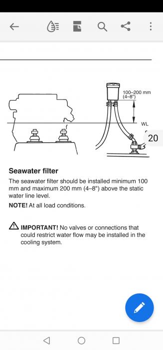

La Volvo sul manuale di installazione illustra che la base del filtro deve stare tra 10 e 20 cm sopra il galleggiamento.

Dalle risposte e dalle indicazioni Volvo, mi sembra di capire che se il filtro è montato correttamente con la base tra 10 e 20 cm sopra la linea di galleggiamento e se non esce aria, deve rimanere pieno.
Se é montato più alto o cmq si svuota non succede niente e i motori vanno bene ugualmente da anni...
