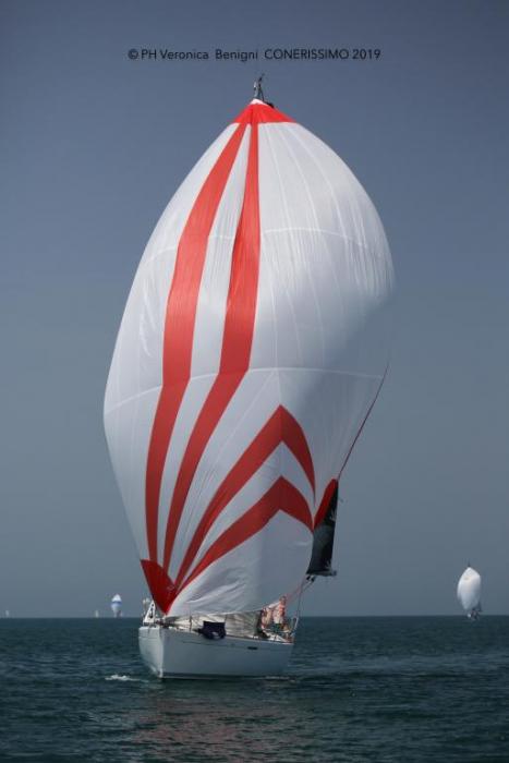

La barca è decisamente sotto invelata e non pecca quindi di potenza, specialmente alle portanti con poca aria dove risulta decisamente ferma !
Spingerei alla massima superfice possibile per un gennaker A 1.5 armato in testa .
Perchè escludere a priori una delfiniera che porta solo vantaggi al gennaker !
Questo nell'immagine è il gennaker A 1.75 del mio ex 31.7 fatto da Albert di 94 mq 43
Seneca

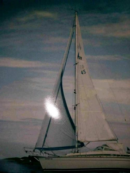

B.V.
P.s. girovagando in internet ho trovato questa foto di una bavaria 320 con doppio armo...
