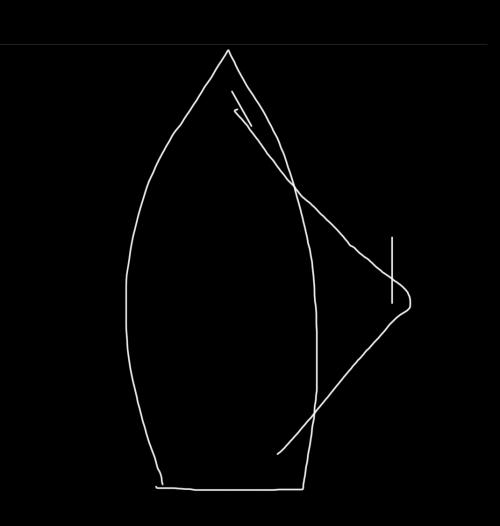

Non so voi, ma io mi sono sempre chiesto come avrei fatto se in caso di ormeggio all’inglese con vento che spinge in Imarroncinichegalleggiano...., mi fossi dovuto disormeggiare da solo. Ho sempre agito in due, uno al timone , e uno alla bitta a prua, che dopo aver usato lo spring come leva, al momento della retro, per allontanarsi dalla Imarroncinichegalleggiano...., rapidamente mollava e poi recuperava la cima.
Oggi mi sono imbattuto in questo [hide]video[/hide] che propone una soluzione che potrebbe fare al caso. Voi l’avete mai usata? Pensate sia fattibile?

@rob,Ottimo grazie, funziona bene anche dopo una forte tensione? Lo usi in quella circostanza che ho descritto, o usi un metodo alternativo?
@frappettini, come non essere d’accordo, essere conservativi paga sempre, Questa pippa mentale mi è venuta quest’estate quando , con mia sorpresa , ho trovato un paio di distributori self service, senza personale a cui chiedere assistenza e dove non si poteva sostare più di tanto. ma come da premessa sono pensieri invernali.

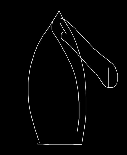

@aquila, doppino dello spring dalla bitta di prua fino ad arrivare in pozzetto lo vedo un po’ lunghetto , in questa maniera si andrebbe da bitta di prua a bitta in Imarroncinichegalleggiano.... a timoniere in pozzetto, ed una volta slegato facile da recuperare a bordo.Dal min 3,42 nel video. Imho.
Come lunghezza non e' molto piu' lungo che il necessario per arrivare poi a sciogliere quel nodo ... anzi direi ... quasi idem.
La differenza e' che il "doppino" scorre ... quello no (ecco perche' e' migliore).
Può anche servire per lasciare una boa rapidamente quando si vuole partire a vela, invece di fare scorrere metà del doppino, in quel modo non c'è rischio che si impigli niente.
(19-12-2022, 14:14)... Ha scritto: Come lunghezza non e' molto piu' lungo che il necessario per arrivare poi a sciogliere quel nodo ... anzi direi ... quasi idem.
Forse sbaglio, ma nel caso del doppino per poterlo gestire dal timone (a parte la complicazione di farlo arrivare fino in pozzetto, una volta mollato ti trovi in acqua quasi due lunghezze di cima in acqua non recuperabile, nel secondo caso molto meno e recuperabile.

Ah si …. Così è molto più corto
Corretto
Non so se si capisce il . di vista.
e infatti è il modo più semplice
poca cima e devi fare solo un po' di attenzione con i parabordi a poppa
