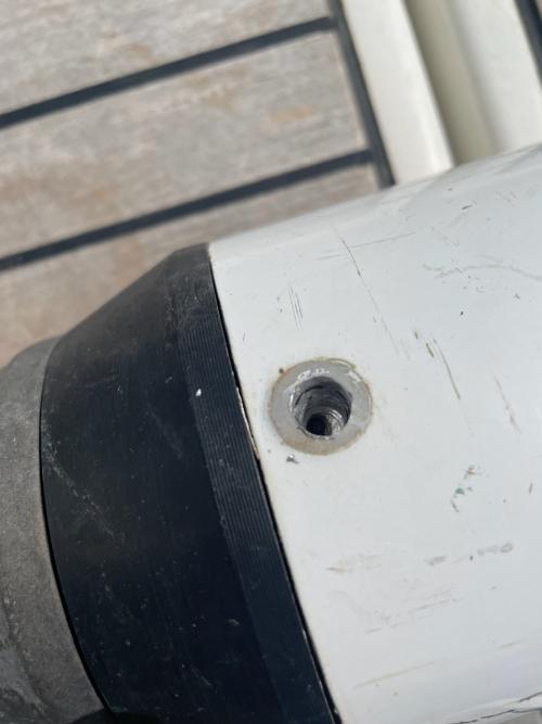

Riapro per chiedere consiglio. Ho tagliato tangone per accorciarlo di 40 cm, faccio saltare la testa dei 4 rivetti e scopro che la parte interna non ha segni dei buchi dei rivetti come se non fossero passanti. Non riesco a capire come possano essere connessi e come poterli smontare.
I rivetti sembrano connessi con la flangia più esterna e sembrano essere nel tratto coperto dal tappo ( non so come si chiami) avvitato con 2 viti che probabilmente allargando tiene il finale in posizione. Ora non ho idea di come smontarlo ma soprattutto come fare a rimontarlo visto che adesso ho accesso all’interno del tratto tagliato, ma quando lo rimonto no. Mi sembra impossibile che sia fatto così
Qualche idea?

Prova mettere qualche altra foto non mi é molto chiaro il sistema, il gancio spy ruota?
Taglia più corto. Se hai tolto i rivetti, una bella mazzata dall'interno e lo togli. Altrimenti taglio longitudinale del tubo.

Non ho altre foto, le 2 viti si attaccano al finale, e secondo me spingono sulla seconda ghiera che è aperta dove si vede la luce.e copre i rivetti, allargandola e fa presa sulla ghiera esterna che dovrebbe essere attaccata coi rivetti al tubo.
Il tutto Harken, adesso cerco manuale di installazione, ma a parte farlo uscire è rimontarlo il mistero.

Comunque ormai l’ho tagliato di 40 cm, il giusto per farlo passare agevolmente devo smontare e rimontare.
(02-04-2023, 20:23)mlipizer Ha scritto: Taglia più corto. Se hai tolto i rivetti, una bella mazzata dall'interno e lo togli. Altrimenti taglio longitudinale del tubo.
+1
I rivetti sono semplicementi "strizzati" dentro lo spessore della testa, falli saltare per bene e dai un colpo dall'interno.
