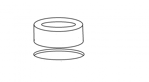

Approfitto del post. Io al prossimo alaggio cambierò con truedesigne tutte le valvole e passascafo (tranne quella motore e asse elica in quanto non mi fa impazzire la griglia della Truedesigne). Ho letto delle problematiche legate ai fori nel controstampo che spesso sono troppo risicati per far passare le ghiere dei passascafo. Per evitare di dover allargare i fori (cosa che in alcuni casi sarebbe assai complesso visto gli spazi angusti) mi chiedo se sia una cosa valida quella di creare con materiale plastico (Taglieri da cucina) delle rondelle forate della dimensione esatta del foro nel controstampo e di spessore tale che arrivino alla VTR dello scafo e superino un pò il livello del controstampo. In pratica la ghiera della valvola una volta montato il tutto farebbe compressione tra scafo e rondella plastica rimanendo sollevata dal controstampo. Che ne dite?

(14-05-2023, 10:46)kitegorico Ha scritto: Approfitto del post. Io al prossimo alaggio cambierò con truedesigne tutte le valvole e passascafo (tranne quella motore e asse elica in quanto non mi fa impazzire la griglia della Truedesigne). Ho letto delle problematiche legate ai fori nel controstampo che spesso sono troppo risicati per far passare le ghiere dei passascafo. Per evitare di dover allargare i fori (cosa che in alcuni casi sarebbe assai complesso visto gli spazi angusti) mi chiedo se sia una cosa valida quella di creare con materiale plastico (Taglieri da cucina) delle rondelle forate della dimensione esatta del foro nel controstampo e di spessore tale che arrivino alla VTR dello scafo e superino un pò il livello del controstampo. In pratica la ghiera della valvola una volta montato il tutto farebbe compressione tra scafo e rondella plastica rimanendo sollevata dal controstampo. Che ne dite?
Meglio allargare i fori senza applicare varianti personalizzate. Mi sembra inoltre di aver letto che il materiale dei taglieri non lega bene con I sigillanti poliuretanici.
Non sono sicuro di aver capito bene il tuo problema,ma Trudesign consiglia di aggiungere uno spessore nel caso in cui la vtr non sia spessa abbastanza, in modo da avere almeno 20mm di spessore. Cosa che io ho fatto con compensato marino,facendo appunto delle rondelle su cui la ghiera del passascafi fa pressione..
