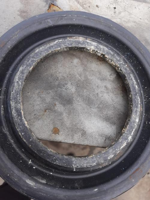

No no , la patta esterna 36 euro ( volvo attorno ai 100 )!
Guarnizione interna circolare di grosso spessore 57 . Le foto parlano chiaro .
(07-10-2023, 15:38)traballi carlo Ha scritto: No no , la patta esterna 36 euro ( volvo attorno ai 100 )!
