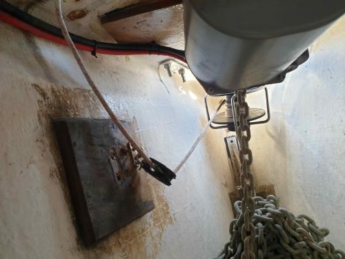

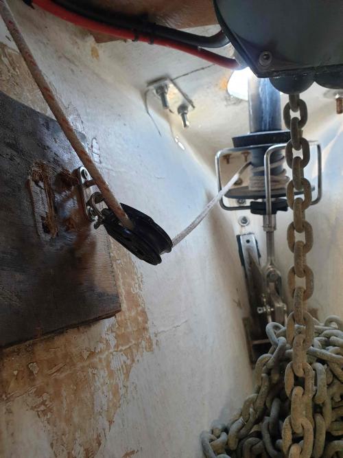

Buonasera, posto due foto del circuito attuale.
grazie
Sbaglio o il ponticello si e' strappato gia' un paio di volte?
Stavo pensando ad un bozzello piano da avvitare alla fiancata e per il passaggio in coperta un bozzello montato su una piccola scatola fatta come le puleggie degli alberi, mi sembra la fa l'Antal.
Pero' va trovato intanto un buon sistema di fissaggio a paratia, questo e' pessimo.
Il bozzello salta perche' il sistema di fissaggio non è sufficientemente robusto.
Per quanto riguarda l'attacco dello strallo non mi entusiasma con quello sbalzo verso poppa. E per i carichi laterali?
Mi sembra di vedere una doppia zeppa che si appoggia sulle due murate.
Forse piu' che l'avvolgitore che non funziona il problema potrebbe essere in questa landa.
L'IMX 40 penso sviluppi elevati carichi sul sartiame, non penso se fosse la mia barca che mi attenterei a navigare cosi'.
