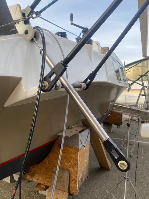

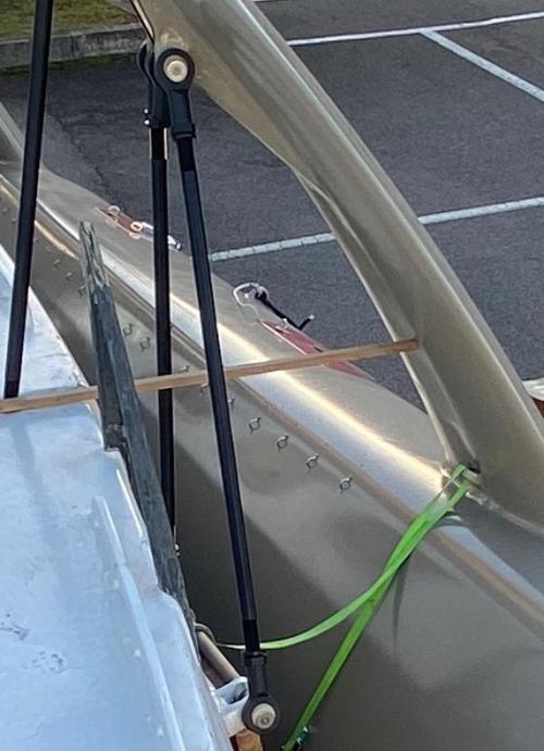

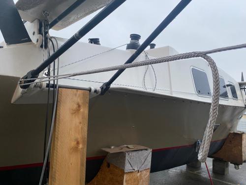

i galleggianti ruotano guidati da 12 bracci infulcrati a scafo e a metà delle 4 travi (3 bracci ogni trave).

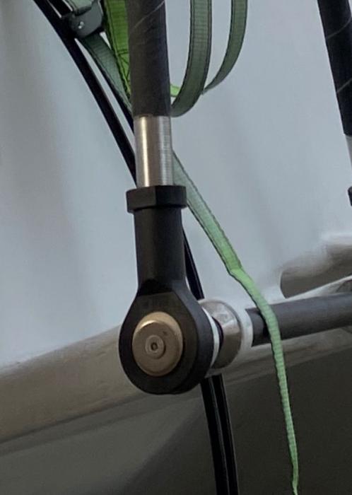

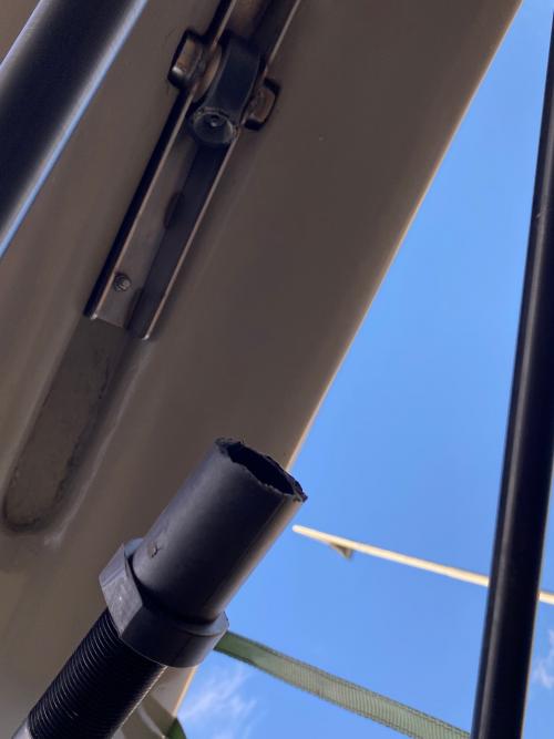

Inizialmente per ragioni di economicità, peso e semplicità per il collegamento mi sono affidato a degli uniball commerciali ø 30 in plastica (carico a trazione 10000 N) e ho realizzato i bracci avvolgendo dei tubi di pvc ø20 con del carbonio fino a ø30 confidando di poterli filettare alle due estremità M30x2 per fissare e regolare gli uniball.

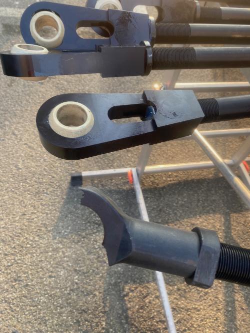

Primo problema: la filettatura si sbriciolava e quindi ho realizzato dei manicotti di alluminio (averlo immaginato prendevo degli uniball maschi)
Secondo problema: il fissaggio dei manicotti ai bracci in carbonio (con due viti M6 traversali) non era affidabile e aggiungere altre viti non mi rassicurava a sufficienza. Quindi bracci un alluminio pieno (altri kg) filettati direttamente alle estremità.
Terzo problema: durante lo spostamento i galleggianti si alzano di una 15cina di cm, fattore che spiega la resistenza iniziale riscontrata ma che comporta anche una discesa difficile da controllare a mano, specie fuori dall'acqua.
E' successo che riaprendoli non sono riuscito a rallentarli (per due volte, testa dura a capire) e arrivando a fine corsa la pacca ha spaccato uno degli uniball del braccio alto (entrambe le volte lo stesso). Quindi rifatti tutti in allumino pure quelli salvando giusto le sfere in plastica (è stato già abbastanza complicato trovare chi mi facesse le sedi sferiche). Quindi altri kg ed altri costi ma molte preoccupazioni in meno. erano tutti fattori critici su cui nutrivo vari dubbi, poi risultati fondati.

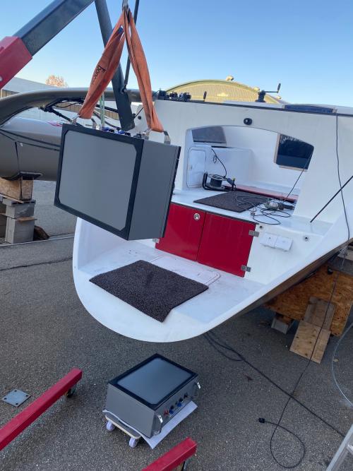

Per rilassarmi un pò da sti sforzi titanici (giocare con i galleggianti di 11m completi di due travi di oltre 3m) ho montato due delle 4 batterie 48V e provato il motore, a dir poco una delizia (senza elica per ragioni di spazio) a manetta 2500 giri all'elica zero rumore e zero vibrazioni a dir poco incredibile

Complimenti Luigi, come sempre lavori in maniera estremamente professionale per essere un "autocostruttore amatoriale". Però mi sembra strano che i leveraggi ti abbiano dato tanti problemi, in un trimarano ad ali ripiegabli dovrebbe essere uno di quegli aspetti più curati dal progettista
Carissimo Gorniele, è un aspetto di cui abbiamo già dibattuto esattamente un anno fa, vedi 273.
Il progettista Lerouge mi ha dato la versione completa con travi fisse e per la variante chiudibile era fissato con il sistema Dragonfly, abbiamo questionato un pò finendo poi ciascuno per la propria strada.
Nella scelta dei materiali vale molto l'esperienza, vedi pensare di filettare il carbonio o fidarsi di commerciali in plastica etc. Con la nuova versione tutta in alluminio li ho aperti e chiusi senza ulteriori problemi, poi si vedrà come si comporteranno in mare etc. etc. passo dopo passo.

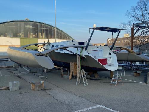

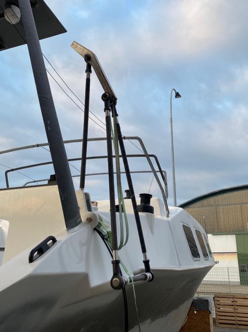

Bene gente, tutto sembra tornare. I galleggianti stanno belli sospesi per conto loro, resta da fare il sistema per bloccarli in posizione e poi ci siamo.

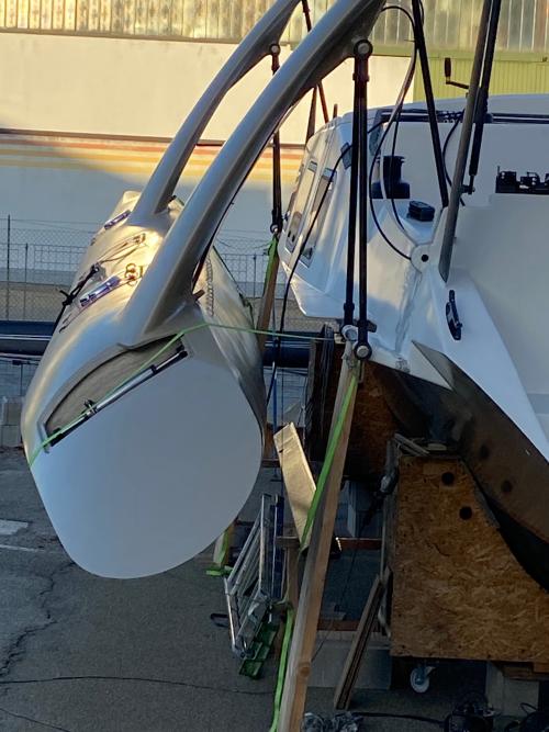

Antivegetativa fatta su tutti e tre, mancano le reti e poi posso chiudere in configurazione trasporto.

Con questo colore dal sapore vagamente mimetico e militare, l'aria minacciosa ed il pannello solare a poppa occhio alle zone di navigazione, potrebbero scambiarti per un imbarcazione da spionaggio del nemico!
mi par di ricordare che la trovassi sexi ma vabbè imparerò a sparare siluri e non spynnaker piuttosto i galleggianti non sono molto più grossi della media? anche considerando la prospettiva della foto, Lerouge style! speriamo nelle travi belin style va un pò tutto a rilento perché fuori la resina non catalizza mai è un sincero piacere sentire qualcuno che interviene sul mercatino segnalo vendita di paranchi, morsetti, cerniere a metro, film per occhi vuoto e tessuto di kevlar 170 gr/mq e vetro 80 gr/mq
È molto sexy e la trovo estremamente minacciosa come tutte le femmine sensuali Credo che i galleggianti con più volume siano indice di buone prestazioni, più rigidità alla vela e meno stress alle traverse rispetto a dei galleggianti più smilzi che finirebbero per diventare dei sommergibili che Piccoletto tanta acqua e fanno sbattere le traverse sulle onde.
