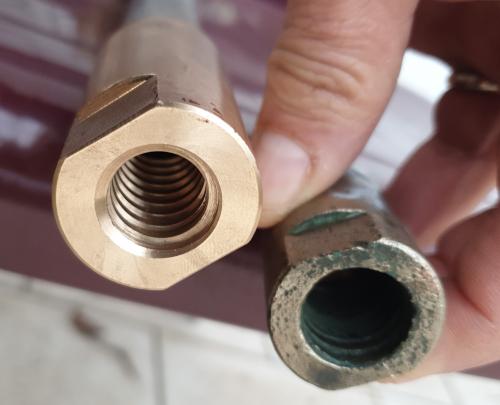

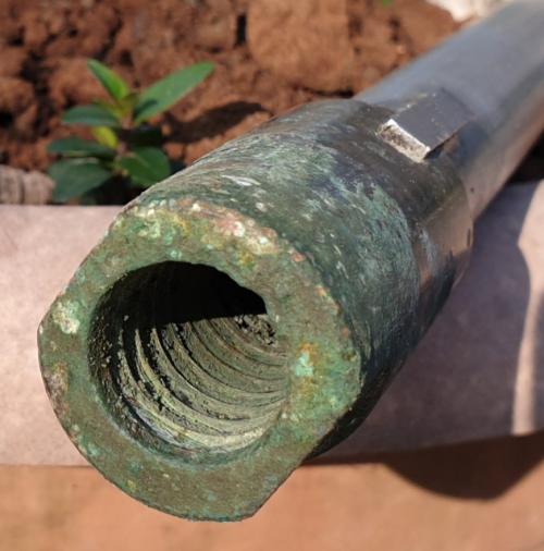

Ciao Panio scusa l'intrusione ma . incappati anche noi nel problemino della boccola del First . dopo un onorato servizio ha mollato ...i filetti della boccola sono solo un ricordo...
In realtà penso che il primo proprietario sia già intervenuto ma ormai parliamo di parecchio tempo fa.
Metto la foto per far vedere che soluzione aveva adottato
Ti volevamo chiedere se hai ancora i dettagli e se gentilmente puoi fornirci il contatto di chi ti ha eseguito il lavoro.
Questi i filetti..
Mi piacerebbe anche un opinione dei più esperti
Visto così con quel 'dente' saldato per impedire la rotazione sembrerebbe che la boccola sia stata montata per interferenza
La soluzione è migliore del ferma filetti per la torsione ma in realtà mi lascia qualche dubbio per il carico in asse della . ne pensate?
A meno che il dente non sia stato saldato dopo che è stata avvitata
Se è così sarà un pochino complicato tirarla via
Fatto tutto!!
Abbiamo risolto con una persona disponibile che ci ha fatto il pezzo a misura
In realtà abbiamo fatto fare il pezzo 5 mm più lungo e abbiamo deciso di non montare il fermino in teflon sulla vite per ispezionare / smontare più facilmente ed ingrassare la boccola
