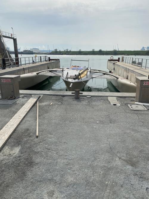

Hai valutato che puoi chiudere un solo lato e dunque diminuire sensibilmente la larghezza mantenendo anche un timone in acqua e molta più stabilità ?? Per entrare coi Corsair a S.Margherita di Caorle per le regate, nel canale chiudevamo uno scafo per passare le porte vinciane e per entrare all'ormeggio.

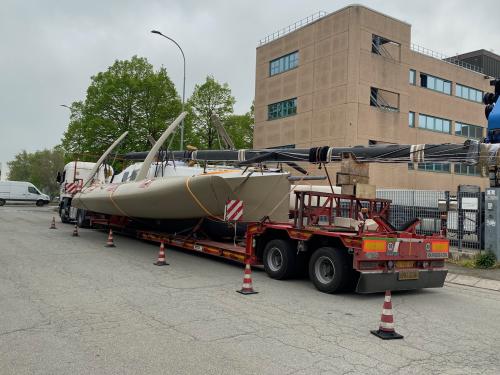

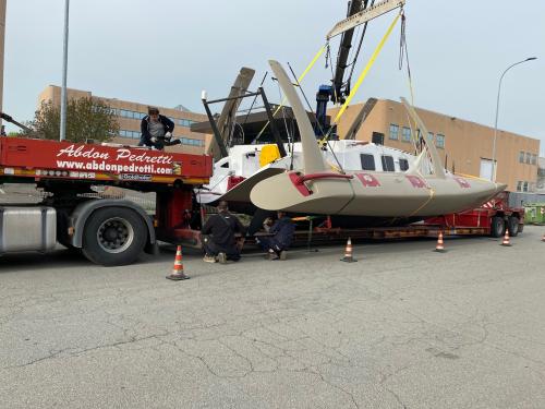

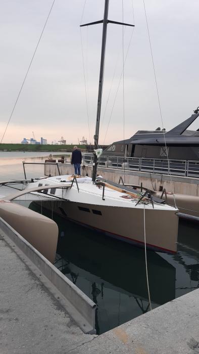

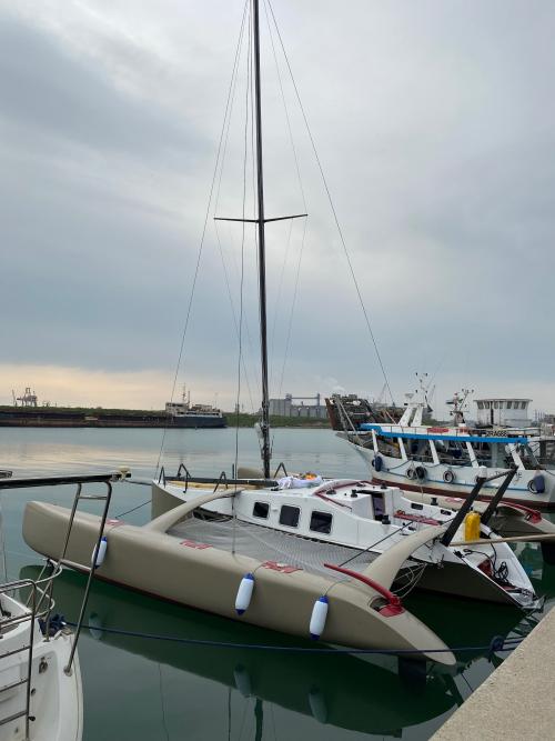

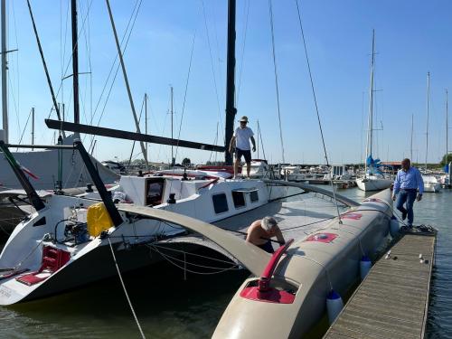

allora gente, ci siamo, siamo in acqua finalmente. Vi giro qualche foto, i filmati non riesco propio Sollevamento e pesata (nella più rosea delle previsioni letti 2780 kg che sommati con i 180 dell'albero e boma fanno 2960) con tutto quel che serve (zattera, ancora e catena, cuscineria, dotazioni sicurezza varie etc). Arrotondiamo a 3 ton, rispetto alle 4 di progetto (era in vetro) un bel successo. Quindi sorvolo della recinzione e carico sul carrello in strada
preparazione carico
barca varata e pronta a ricevere l'albero
barca con albero
notare il galleggiamento, oltre che leggera, complice ancora e catena a poppa è alquanto appoppata
preparazione per partenza verso Goro
in porto a Goro

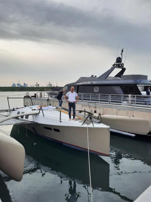

ospite numero uno
Complimenti e buon vento, anche l'ispettore mi sembra soddisfatto!!!
Complimentissimi, una vera opera d'arte! La soddisfazione deve essere immensa, ti meriti di godertela alla grande. Poi finchè era in cantiere non si capivano le dimensioni, è un bestione! Quanto è lungo il boma??? Adesso vogliamo vederla sotto vela!
Vogliamo le foto in navigazione a vela! Sei un grande! Tanti complimenti e goditela!
Buon vento
Complimenti, gran lavoro.
