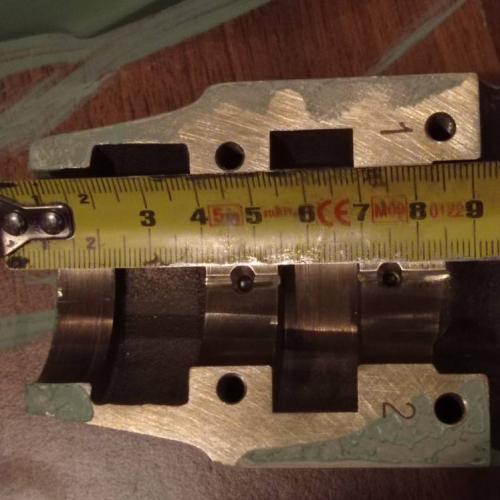

Giusto per Dar seguito, fatta anche questa effettivamente con l'elica in mano, non c'é nulla di complicato, 2 grani inox M6x8 profondità fori 8,5mm al centro degli spessori che si vedono in foto, non sò se previsto ma ho avviato un canale interno stondato.Questo contenuto non e' visualizzabile da te Ospite. Se vuoi vederlo, REGISTRATI QUI .Questo contenuto non e' visualizzabile da te Ospite. Se vuoi vederlo, REGISTRATI QUI .

(08-06-2024 15:35)rob Ha scritto:  I fori nell'elica originale sono in corrispondenza di quei due grandi spazi vuoti: quello dove alloggiano i pignoni delle pale e quello dove scorre il pezzo che blocca la rotazione.
Ciao Rob peró al messaggio 13 hai scritto un altra cosa, poi onestamente dove hai segnato le x non c'é carne a sufficienza, nella foto del grano postata si vedono 7 filetti, non avrebbe la battuta lí, per carità mi potrei sbagliare
08-06-2024 17:25

Elica Max Prop 2 pale classic fori ingrassaggio
Aggiungo foto calda calda con le distanze dei fori se li chiamano nfronti con la foto del msg#7 a scanso di errori di parallasse le misure sono confrontabili, se sei certo che i tuoi sono lí forse hanno fatto dei bottoni di fusione per montare un grano da 8mm sempre notato da msg#7

RE: Elica Max Prop 2 pale classic fori ingrassaggio
Ho la tripala montata (e barca in acqua) e una bipala in un garage, quando ci torno guardo la bipala.

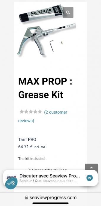

(29-07-2023 13:30)Kinne Ha scritto:  Io avrei proprio questo problema di dover ingrassare la mia MaxProp 3 pale in acqua ma non trovo da nessun parte l’ingrassatore… qualcuno ha un suggerimento?
Comprai quel kit, il grasso e' ottimo, ma la pistola no, la ho sostituita con una pistola-siringa di buona qualita' con ugello per ingrassatore, metto quindi il grasso nella siringa.
Se ingrassi in acqua assicurati di avere un paio di grani-tappo di riserva: anche facendo attenzione ci vuole un attimo perderli e poi disperarsi.

Cosa promessa, ho fatto le foto alla MP bipala, diametro 18" quindi circa 46cm. Era imbullonata con coppiglie e tutto non ho avuto tempo di aprirla.
Non avevo un decimetro ho messo un foglio di carta quadrettata a 5mm, contando dal bordo prodiero della parte fissa dell'elica: il primo foro è fra 45 e 50mm, il secondo foro fra 75 e 80mm.
Immagino i fori di eliche con diametri diversi siano in proporzione.
Mi scuso se nei messaggi prima ho generato confusione/inquietudine.
Anzi, ringrazio io. Confermi quanto fatto, e per certo qualcun'altro ne trarrà beneficio.
