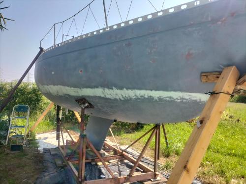

Vi aggiorno un po' sulla situazione vista la mia latitanza, . fiacco, e ammetto anche che ho perso un po' di smalto, fortunatamente le belle giornate mi fanno venire in mente il mare che scorre silenzioso sotto la chiglia ma cmnq è dura, ma bando alle ciance e via con gli aggiornamenti: Smontata tutta la cucina, era tutta screpolata e vorrò montaneci un lavandino inox, ho colto l'occasione per pulire anche il serbatoio dell'acqua dolce, ricavato da un gavone sotto la cucina cucina grattata, ridimpinta, uscita malissimo, rigrattata e ora pronta per la verniciatura Manutenzione al motore, verificato che effettivamente i pistoni girassero smontato tutto lo scambiatore e messo a pulire, smontati filtri gasolio olio acqua ecc pronti per la sostituzione smontato anche il serbatoio del gasolio per una pulizia profonda. Quindi in soldini la barca all'interno è totalmente smontata e sporca, uno schifo proprio ? Pochi giorni fa carreggiata tutta opera viva e opera morta (avevo ancora il fondo epox autunnale) stuccato alla meno peggio le voragini con epossidico light, carteggiato lo stucco, incartato tutto e se domani dio vuole do una bella mano di fondo epox, una volta completo il fondo epossidico... finalmente, stendo a crederci pure io, darò lo smalto sull opera morta Wubsmiley sono passati esattamente 1 anno e 7 mesi, non vedo lora di vederla bianca quella ca**o di barca 87 poi sara la volta di coperta e interni. I miei piani erano di calarla in acqua a settembre e invece? A settembre mi sposo! Quindi rimandato il varo dal ritorno viaggio di nozze e spero vivamente di averla in acqua per ottobre poi magari terrò qualcosa da fare in acqua ma ormai sono a termine e non c'è la faccio piuuuuSmiley5 Allego alcune foto per onore di cronaca Dimenticavo che sono anche riuscito a stuccare il timone e sono abbastanza soddisfatto del risultato, speriamo che il tempo mi darà ragione!

Se la pala del timone presentava osmosi stai attendo, è composta da due semigusci che con il tempo si crepano sulla giunzione ( dove c'è l'asse) e fanno entrare acqua. Per sistemare definitivamente dopo aver fatto asciugare bene, conviene rivestire il timone con alcuni strati di fibra bidirezionale in modo da renderlo completamente stagno. Dovresti comunque effettuare alcuni carotaggi per capire sé l'anima del timone è in legno come sulle prime serie, oppure se è in resina come sulle serie più recenti.

Ti ringrazio per la precisazione e sarò sincero, a rivestirlo di fibra ci avevo pensato, più per dare solidità alla struttura però, al problema delle infiltrazioni di acqua effettivamente non ci avevo proprio pensato... . sa però, con tutte le critiche che potrò tirarmi dietro che per quest'anno andrà così, il prossimo eventualmente vedrò come reagisce ed eventualmente agirò di conseguenza...
