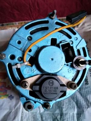

Mi accingo a collegare l'alternatore bosch (d'annata) ma non riesco a capire perchè ci sono 3 pin/faston a metà tra la scritta B+ e D+
Qualcuno sà come collegare quei 3 pin?
Quel + affianco al D+?
inoltre c'è un cavo che esce dall'interno dell'alternatore... l'ho testato qualche tempo fa e usciva segnale - penso che sia il W che non c'è da nessuna altra parte (contagiri) oppure è la massa??
Ora la barca è a terra e per il momento non ho modo ti testarlo accendendo il motore..
(ho cercato sul forum e su internet in generale ma tutti gli alternatori che ho visto hanno le scritte ben chiare e attaccate al relativo pin).

La mia domanda riguardava questo alternatore in particolare dove non si capisce quale è il d+ e quale il b+ (vedi foto).... se fossero i pin direttamenti sottostanti e soprastanti alle scritte, allora, il pin in mezzo a cosa serve?
e quel cavo rosso che esce dall'interno (sicuramente messo in un intervento artigianale)?
Grazie!
Ovviamente D+ e B+ sono i terminali piu' vicini alla scritta, spesso il terminale centrale e' la massa ma non posso esserne sicuro non sapendo il modello dell'alternatore (sara' scritto da qualche parte!) ma si puo' verificare con un tester (potrebbe risultare isolato se l'alternatore e' del tipo senza negativo a massa). Il filo rosso e' spesso un collegamento (non artigianale) al regolatore per "sensing" che serve a compensare la caduta di un eventuale ripartitore di carica a diodi (negli alternatori Volvo vecchio tipo era un filo giallo) ma anche qui non ne posso avere la certezza non sapendo il modello dell'alternatore (la foto non basta) o almeno su che motore di che anno e' montato.
(17-07-2018, 19:28)IanSolo Ha scritto: Ovviamente D+ e B+ sono i terminali piu' vicini alla scritta, spesso il terminale centrale e' la massa ma non posso esserne sicuro non sapendo il modello dell'alternatore (sara' scritto da qualche parte!) ma si puo' verificare con un tester (potrebbe risultare isolato se l'alternatore e' del tipo senza negativo a massa). Il filo rosso e' spesso un collegamento (non artigianale) al regolatore per "sensing" che serve a compensare la caduta di un eventuale ripartitore di carica a diodi (negli alternatori Volvo vecchio tipo era un filo giallo) ma anche qui non ne posso avere la certezza non sapendo il modello dell'alternatore (la foto non basta) o almeno su che motore di che anno e' montato.
Grazie ancora!
Il motore è un’arona 20hp classe 1972... non posso sapere se questo è il suo alternatore originale o meno e non ci sono neanche scritte/targhette..
allora quando potrò avviare il motore collegherò solo D+ e B+ facendo poi la prova collegando quel filo rosso (che però ricordo mi dava polo negativo e lo avevo messo a massa).
A questo punto non saprei dove collegare il W/contagiri.

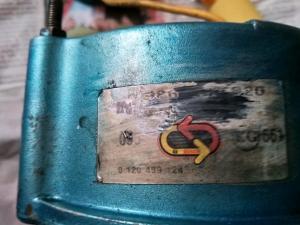

[/quote]Ok grazie,oggi ho smontato l'alternatore per capire il modello e quanti A eroga.

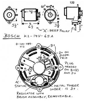

Non so se può esserti utile a questo punto (credo ormai di no) ma ho trovato su un vecchio manuale questo schema
saluti
Smontato l'alternatore trovata un etichetta mezza cancellata,chiesto alla bosch l'alternatore eroga 55 A ma è fuori produzione, se servira uno nuovo bisognera trovare un corrispondente.
