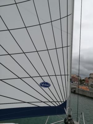

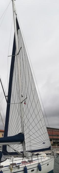

Consegnata oggi. Promette bene.

secondo me...
gli vengono meglio rande e sacchi al Giannoni....
Sono proprio contento che sei contento.. lo era pure lui pochi minuti fa... c'e' qualcosa qualcosa che non torna!

Bello! Complimenti - a te e al Giannoni Smiley32

Ad immaginarla mi sarei aspettato una rete più fitta di nastri, quando e come si decide questo parametro?

sono diversi:
costi: quei nastri proteggono una fibra continua e sono cuciti sulla vela intera, vuol dire muoverla tutta in fase di cucitura.
la base e' di dacron, non si confronta con il mailar, che e' piu rigido ma anche meno elastico (non torna alle dimensioni originarie una volta allungato oltre ) succedera che si formeranno delle ondulazioni con vento forte, ma, se rimarranno nei limiti di elasticita del dacron la vela rimarra in forma a tempo indefinito. non e' un modo da regata, e' una modalita da crociera che privilegia la durabilita, l' intento non e' fare vele da prestazioni eccezionali con vita breve...e' di rendere il dacron un poco piu rigido e sopratutto di limitarne le deformazioni permanenti.

@kavokcinque complimenti ,
hai fatto la mia scelta io un anno prima , vedrai ti daranno soddisfazioni , io il nastri li ho presi bianchi ma è solo un gusto estetico..Il tempo darà il verdetto ma per ora sono molto contento , la barca va molto meglio .

Penso preferiscano farli neri per caratterizzare e riconoscere anche da lontano la tecnologia del Dacron fibrato Dyneema Millennium.
