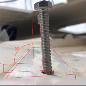

Alla fine mi sono reso conto che essendo montati su una parte in pendenza della tuga, le filettature per i bulloni sulla piastra di alluminio sottostante non sono stati fatti perpendicolari al piano di appoggio ma verticali rispetto al piano orizzontale.
Andando a serrare le guance si serrano da un lato e si aprono dall'altro Delle due coppie di rinvii (da 2 e 3 pulegge) solo uno da 2 sul lato di dritta sembra montato correttamente, gli altri 3 hanno i bulloni non perpendicolari

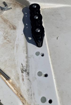

In queste due foto si vede come il rinvio a due pulegge sembra montato correttamente mentre i bulloni di quello sottostante a 3 pulegge sono disassati
Qui un particolare in cui si dovrebbe vedere che quando il lato a prua tocca la tuga, a poppa risulta ancora distante 2 o 3 mm.
Smontato il rinvio da 3 pulegge e inseriti i soli bulloni la differenza di allineamento è ancora più evidente

Sul lato di sinistra, inserendo i bulloni è evidente come non siano perpendicolari al piani di appoggio
A questo punto ritengo che le pulegge non abbiano mai funzionato in quanto bloccate dal serraggio dei bulloni. Ora sono di nuovo a Roma e probabilmente tornerò ad Alghero a Marzo. Nel mentre devo pensare a come risolvere il problema, se facendo un riporto di materiale per livellare il punto di appoggio o cercare di realizzare dei cunei da inserire per tenere i rinvii in asse con i bulloni. Tanto per dare delle indicazioni e verificare se altri possessori dello stesso modello o linea di modelli hanno lo stesso problema, la mia barca è stata prodotta nel 2007

Alla fine ho rifatto i fori perpendicolari al piano di appoggio, filettati M8 (sotto c'è una piastra di alluminio, purtroppo il cielino non è ispezionabile e non ci sono controdadi)
Ora le pulegge girano libere, aspetto di riarmare le vele a Pasqua per vedere quanto guadagno ho nell'issata dal pozzetto.
